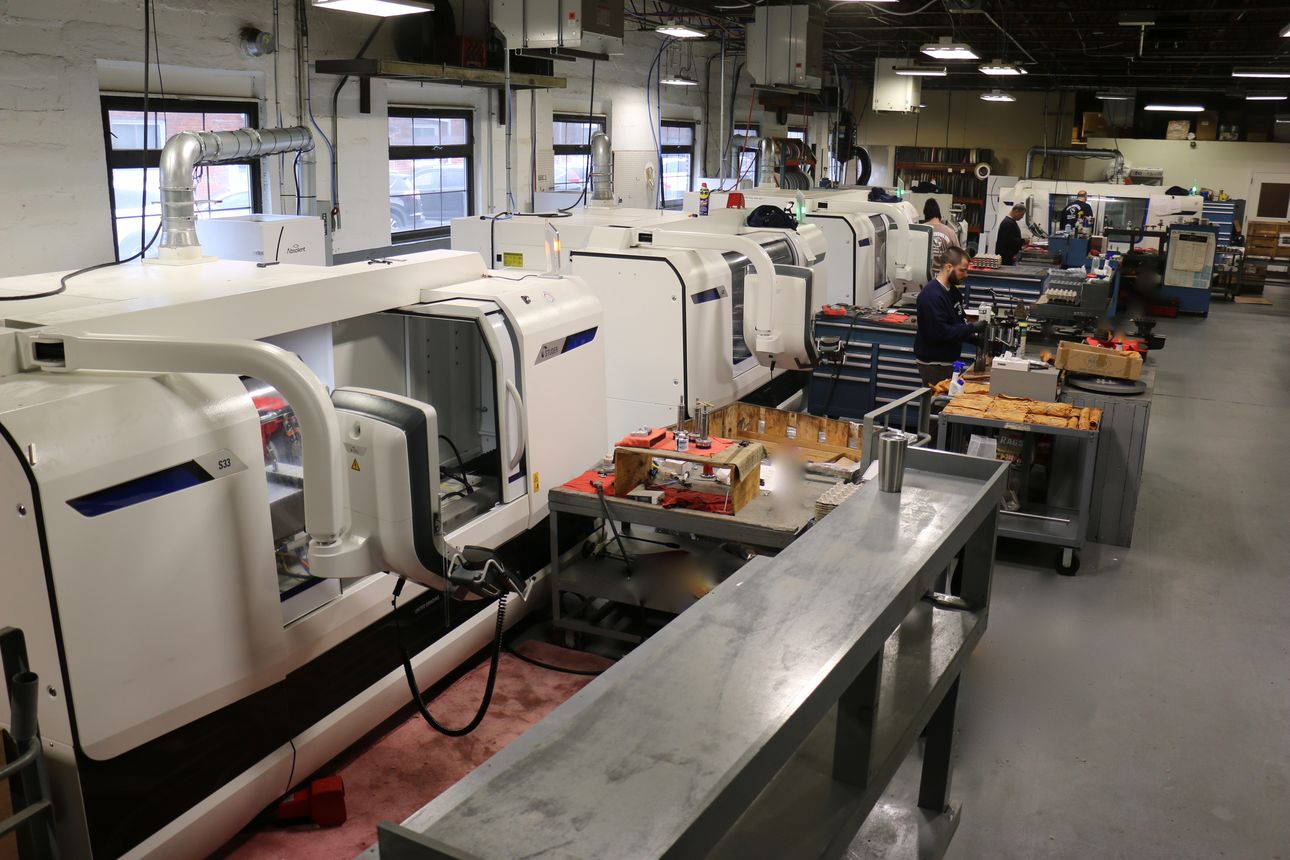

El siguiente paso para Globe Grinding será la transición a la automatización. El taller lleva utilizando tecnología CNC desde el año 2000, cuando compró una rectificadora cilíndrica STUDER S30 Lean Pro. Pero añadir más automatización presenta un problema de integración no trivial; la automatización del rectificado será lógicamente necesaria para aumentar la producción sin añadir personal, pero para obtener el máximo nivel de eficiencia, las propias máquinas deben configurarse para una carga/descarga de piezas totalmente integrada. Para ello, Globe GRINDING recurrió a UNITED GRINDING Norteamérica.
Para sus necesidades de rectificado cilíndrico, Globe Grinding ha sido un cliente fiel de STUDER durante las últimas dos décadas. El taller actualiza periódicamente sus equipos para mantenerse a la vanguardia en la tecnología de fabricación. Por ejemplo, después de adquirir una segunda S30 Lean Pro, el taller vendió las primeras máquinas, que conservaron gran parte de su valor, y adquirió una STUDER S33. Recientemente, Globe Grinding ha incorporado más de los últimos modelos STUDER S33 con el contrapunto hidráulico necesario para su posterior integración con la solución de automatización de la empresa, la UNITED GRINDING flexLoad.

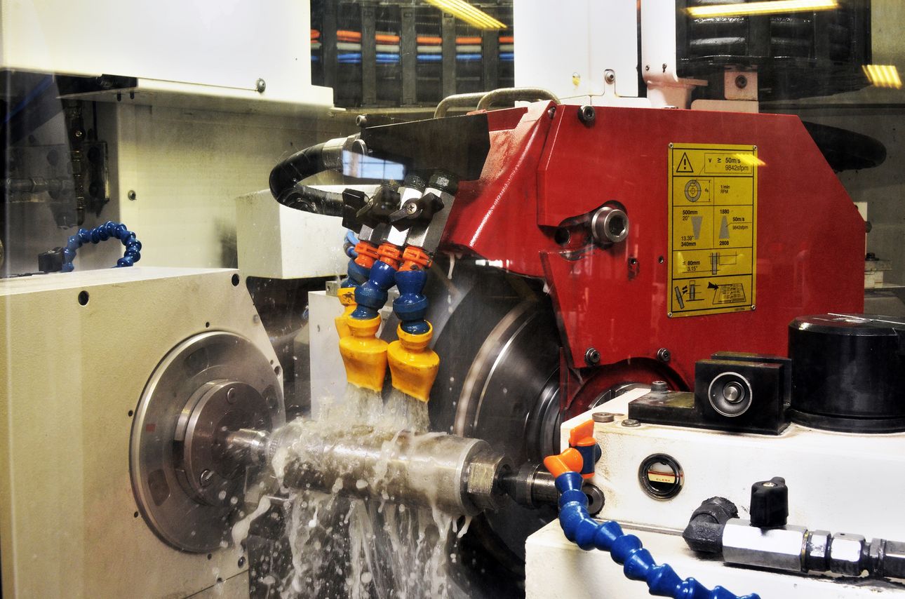

Como rectificadora cilíndrica universal, los husillos dobles de la STUDER S33 permiten el rectificado exterior e interior en una configuración. Para una mayor flexibilidad, las máquinas pueden convertirse rápidamente de rectificado con husillo vivo a rectificado entre centros, todo lo cual sirve para ayudar a Globe Grinding a cumplir los ambiciosos programas de producción fijados por sus clientes.
La STUDER S33 destacan por su precisión de redondez estándar de 0.000016" (0.0004 mm) durante el rectificado en vivo, y manejan fácilmente la producción individual y por lotes de piezas de tamaño medio. Globe Grinding compró modelos con una distancia entre centros de 39.4" (1,000 mm) y una altura de centro de 6.9" (175 mm). Con los ejes C, las máquinas también pueden formar y rectificar roscas para obtener el mayor nivel de versatilidad en los procesos.
