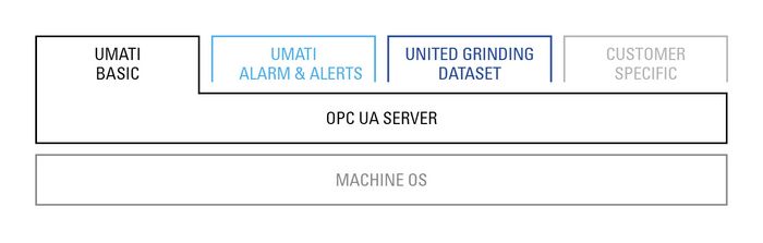

OPC UA
OPC UA (Arquitectura Unificada o "Unified Architecture" en inglés) es un estándar de intercambio de datos industrial que combina sencillez y seguridad. Permite el intercambio de datos entre productos de diferentes fabricantes a través de la interfaz Ethernet de la máquina. Sin embargo, OPC UA solo define el mecanismo de transporte y seguridad. La estructura y la semántica de los datos deben definirse por separado.
umati
umati (interfaz universal de tecnologíademáquinas) , es una comunidad de fabricantes de máquinas herramienta y sistemas, junto con sus clientes, establecida para la distribución y el uso de estándares de interfaz abiertos basados en OPC UA.
umati facilita la comunicación de máquinas y sistemas entre sí y la integración en ecosistemas informáticos específicos de clientes y usuarios -  de forma sencilla, fluida y segura.
UNITED GRINDING participa activamente en el grupo principal umati y sigue  impulsándolo junto con otros líderes fabricantes de maquinaria , porque los estándares globales son un requisito previo importante para la  transformación digital.
La funcionalidad para trabajar con la interfaz OPC UA está estructurada de forma flexible en UNITED GRINDING. En función de sus necesidades, se pueden poner a disposición señales adicionales en el servidor OPC UA, más allá de umati Basic. Éstas pueden ser:
  • alarmas y alertas de umati: Mensajes de advertencia y error presentes actualmente en la máquina
  • Conjunto de datos de UNITED GRINDING: Datos estandarizados  específicos de la tecnología UNITED GRINDING
  • Específicos del cliente: Datos específicos del cliente que requieren una aclaración previa con el mismo en términos de viabilidad y esfuerzo.
Esta flexibilidad garantiza que las máquinas de nuestro grupo se puedan integrar de forma sencilla y segura en el entorno digital de la fábrica.

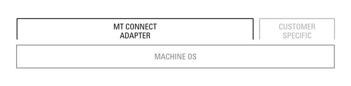

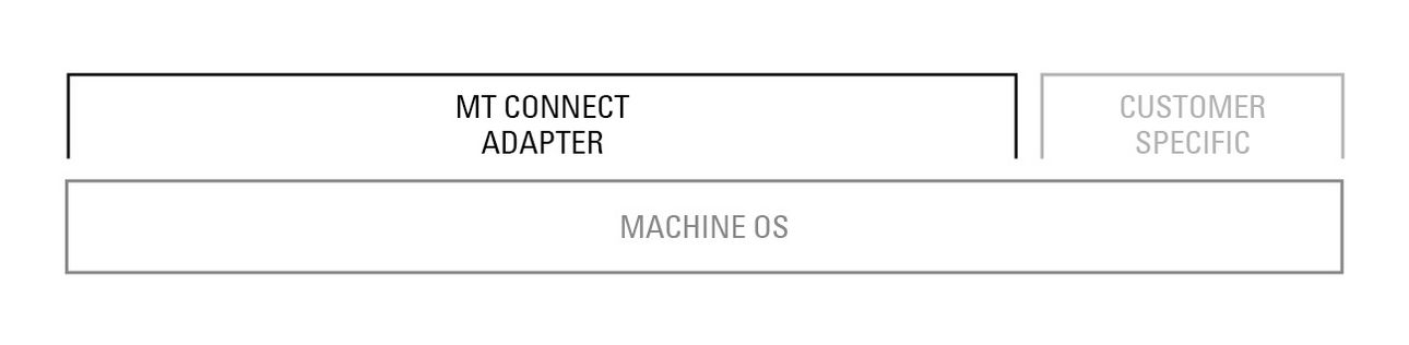

MT Connect
A petición del cliente, UNITED GRINDING ofrece una interfaz MT Connect.
MT Connect es un protocolo unidireccional estandarizado basado en XML para la recopilación de datos de la máquina. Las cadenas de datos proporcionadas corresponden en esencia a umati Basic y al conjunto de datos de UNITED GRINDING. Dependiendo de los requisitos y tras consultarlo con usted, también se pueden transmitir cadenas de datos adicionales.
