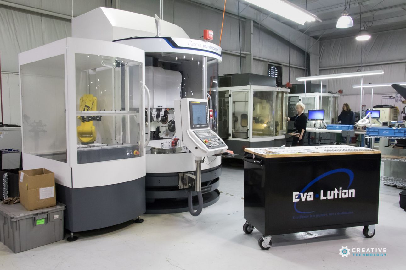

“Desde el primer día supimos que nuestro enfoque debía ser el rectificado de alta precisión”, dijo Mike Pahl, Presidente de Eva-Lution. Inicialmente, el taller contaba con dos rectificadoras equipadas con sistemas flexibles de carga robótica. Las dos rectificadoras fáciles de usar producían piezas precisas y de alta calidad en una sola sujeción. Eva-Lution reconoció que la precisión y la eficiencia de estas máquinas eran las claves de su éxito.
El taller utilizó sus dos primeras rectificadoras, las máquinas MINI POWER de UNITED GRINDING, para aumentar su producción de brocas óseas, fresas, tornillos y otros instrumentos quirúrgicos para la industria médica. Con la afluencia de trabajo médico, Eva-Lution pudo añadir una afiladora de herramientas CNC de 5 ejes WALTER HELITRONIC ESSENTIAL, dos afiladoras de herramientas WALTER HELITRONIC VISION y, más recientemente, un sistema de medición WALTER HELICHECK, todo ello también de UNITED GRINDING. Las rectificadoras más nuevas también se equiparon con automatización para el funcionamiento con las luces apagadas y poder ampliar aún más la capacidad general del taller.

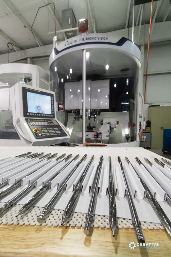

Las rectificadoras de alta precisión son especialmente convenientes cuando se trata de los bordes de corte, extremadamente afilados, que necesitan ciertos instrumentos quirúrgicos, sobre todo los de acero inoxidable. El material es más flexible que los que se suelen utilizar para herramientas de corte de metales, y es más gomoso y propenso a rebabas y quemaduras. Según Brent Weisenauer, Director de Operaciones de Eva-Lution, las rectificadoras WALTER superan estos retos y producen un filo de corte de mayor calidad en menos tiempo, gracias a que funcionan con la muela adecuada a velocidades y avances óptimos.
