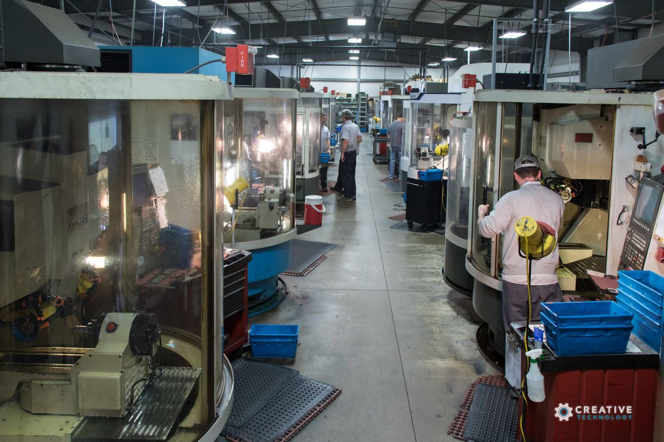

ARCH Dayton emplea a 40 personas y opera en unas instalaciones de 25,000 pies cuadrados justo enfrente del garage para dos coches donde el abuelo del actual Vicepresidente de Operaciones de la empresa, Doug Voisard, inició el taller. La empresa produce brocas y fresas de carburo sólido para satisfacer pedidos que pueden variar de tres a 30,000 piezas para clientes de las industrias automotriz, de calefacción y refrigeración, ortopédica y otras. También fabrica herramientas de marca privada y realiza servicios de reafilado para algunos de sus clientes más importantes.

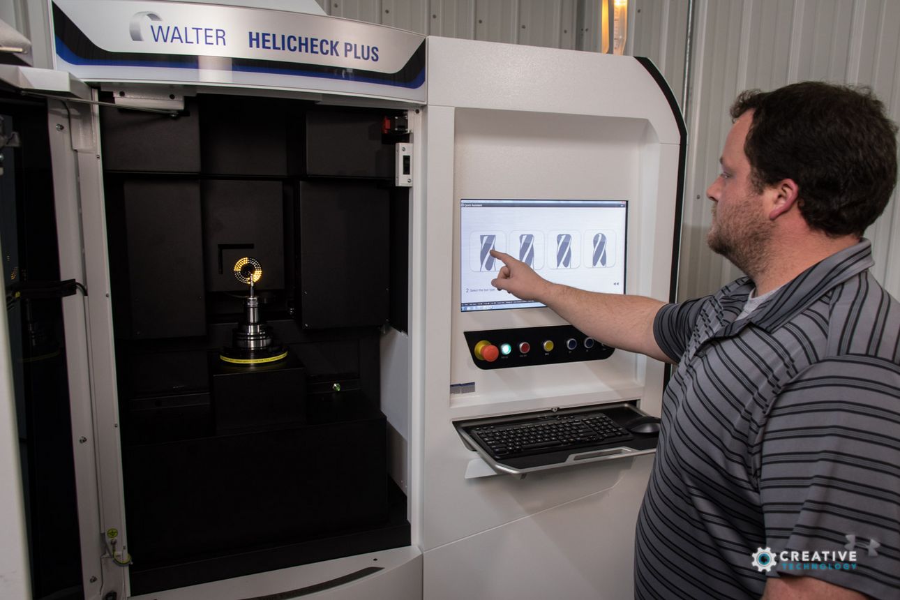

Con QUICK ASSISTANT, un operador utiliza la sencilla interfaz gráfica para completar la medición de fresas cilíndricas y cónicas y brocas en solo tres pasos. En primer lugar, se selecciona la familia de herramientas, luego el tipo de herramienta y, por último, los parámetros de medición requeridos.
Con el software, los operadores controlan totalmente los ejes CNC de la máquina de forma electrónica en la pantalla de la interfaz durante el proceso de medición. Esto elimina la necesidad de movimientos mecánicos manuales que impliquen dar cuerda a un dial o manejar un joystick. El software ofrece mediciones de posición precisas, totalmente automáticas y confiables sin intervención del operador. Además, QUICK ASSISTANT copia y pone a disposición datos de medición que, a su vez, hacen que la medición de otras piezas idénticas sea igual de rápida y eficiente.
“Antes de empezar a utilizar el software QUICK Assistant, teníamos que configurar un programa para cada herramienta que queríamos comprobar, lo que significaba que todo el proceso de comprobación podía tardar hasta 15 minutos, dependiendo del número de atributos de la herramienta”, explicó Voisard. "Ahora, simplemente insertamos la herramienta en la máquina y, en tres clics, reducimos el tiempo de configuración de la medición de la herramienta en un 50 a un 75 por ciento. Ahora, todo el tiempo de comprobación de una fresa común solo dura aproximadamente cuatro minutos."

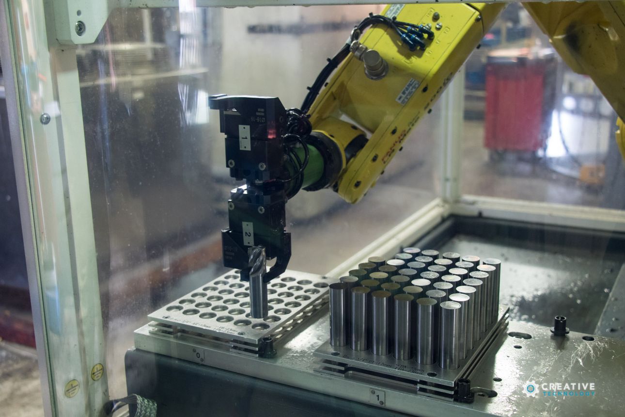

Doug Voisard depende de la colaboración de su taller con UNITED GRINDING y la marca WALTER, que comenzó hace más de 50 años, para ayudarle a mantener el ritmo de crecimiento continuo y la demanda de los clientes. Ya ha pedido otra máquina rectificadora HELITRONIC POWER con cargador y está añadiendo un tercer robot. Además, está encantado de que la marca WALTER se encuentre ahora en la nueva sede norteamericana de UNITED GRINDING en Miamisburg, Ohio, porque la cercanía a su taller facilitará aún más mantenerse al día con la última tecnología y enviar regularmente a los operadores de la empresa a capacitarse.
