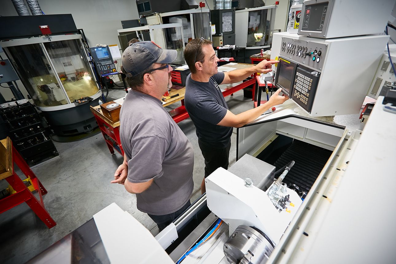

La tecnología de rectificado de Razor Sharp ha evolucionado junto con el volumen, la sofisticación y la variedad de sus productos. La selección de rectificadoras avanzadas del taller se ha ampliado desde una única unidad de 5 ejes de Walter Grinders adquirida en 1991, hasta incluir ocho máquinas Walter Helitronic Power y una rectificadora universal Studer Favorit ID/OD.

Según Hunsicker, la repetibilidad de las máquinas Walter es una ventaja clave que atribuyó, en gran parte, al control de la temperatura en la máquina para reducir la cantidad de crecimiento y contracción en los ciclos de calentamiento y enfriamiento. También mencionó la rutina de palpado de referencia de la máquina, en la que la sonda de ubicación de herramientas se utiliza para medir y ajustar los cambios de tamaño en la estructura de la máquina, provocados por las variaciones de temperatura.

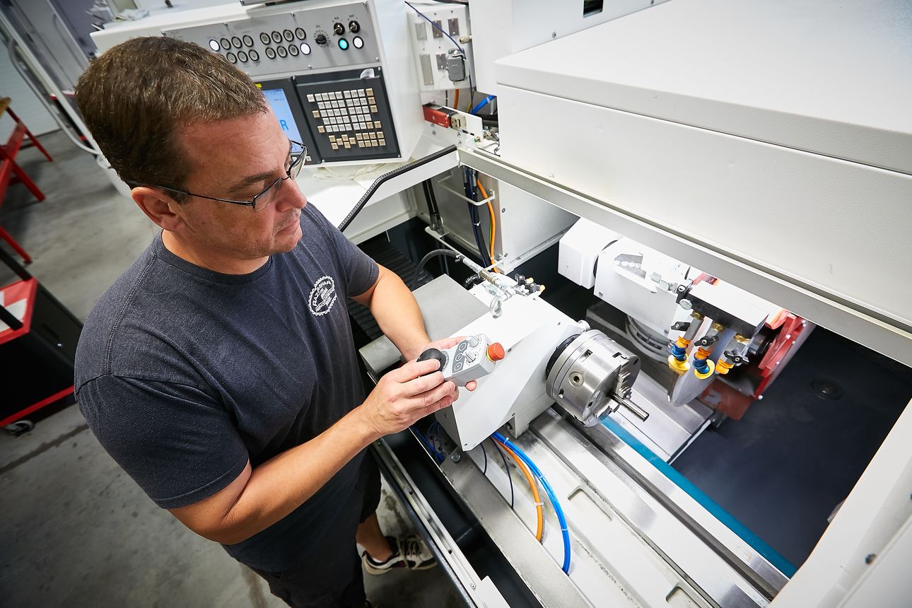

Además, con la idea de ampliar la variedad de clientes a los que atiende, Razor Sharp adquirió una nueva rectificadora Studer Favorit OD/ID, diseñada para el rectificado de piezas de trabajo de tamaño medio en la producción individual y por lotes. La máquina ofrece al taller la capacidad de realizar rectificado exterior e interior en una sola sujeción para una amplia variedad de piezas.
