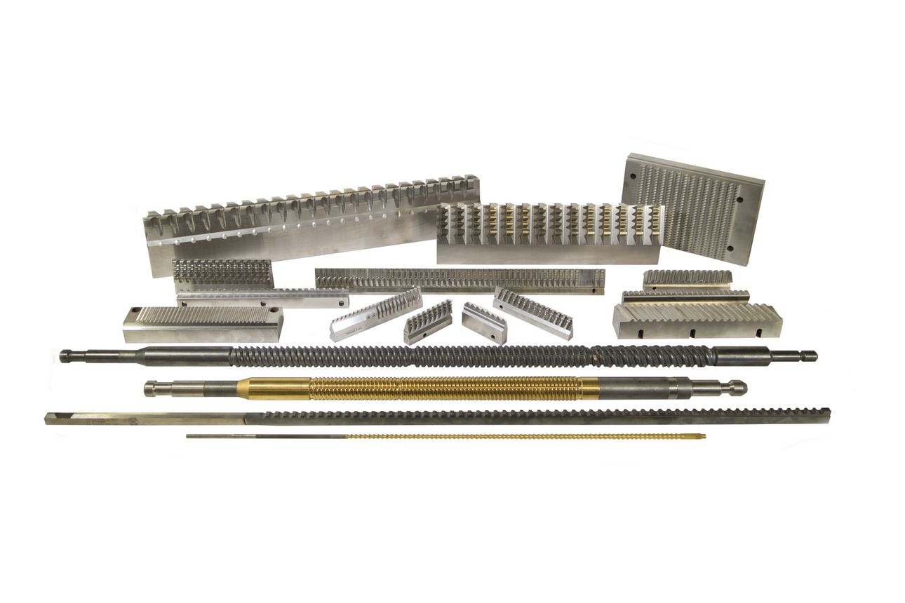

El equipo BLOHM ayuda a Milwaukee Broach a perfilar herramientas de brochado tipo abeto para turbinas de gas. Con cuchillas entrelazadas, estas herramientas trabajan en serie. Atraviesan una pieza en tamaños secuencialmente mayores para eliminar material y mantener un flujo de viruta adecuado fuera de la pieza y de la herramienta, lo que produce un acabado de alta calidad. La naturaleza del trabajo de la empresa significa que de una tirada de 100 piezas para un cliente determinado, cada herramienta requerirá características únicas en formas diferentes, lo que constituye un ejemplar típico de un flujo de trabajo de alta mezcla y bajo volumen.
Una herramienta de abeto típica requiere de 15 a 25 comprobaciones durante la producción, incluyendo de lado a lado, arriba y abajo, ubicación y más, con comprobaciones durante el proceso así como la inspección de la primera pieza. Una vez que esa primera pieza pasa la muestra, Milwaukee Broach puede confiar en su equipo BLOHM para obtener estabilidad, potencia y consistencia para producir el resto de un lote de trabajo. Una vez finalizada la producción de piezas, se llevan a cabo comprobaciones adicionales.
Las máquinas de fresado requieren herramientas que cumplan con los requisitos de tamaño específicos. Dentro de esos límites, Milwaukee Broach suele producir herramientas de entre 15" y 20", con sus brochas más largas de 38". Puede que las piezas ultra grandes no figuren entre los retos de la empresa, pero los materiales con los que crea sus productos definitivamente exigen mucho a sus rectificadoras.
Milwaukee Broach aborda la creación de herramientas para manipular materiales difíciles como el Inconel desde una posición de experiencia astuta. Para estas brochas, la empresa puede ajustar los ángulos de incidencia una vez finalizada la producción para mejorar aún más el rendimiento de una herramienta. “Podríamos ofrecerle una herramienta con un ángulo de incidencia de 15 grados en la superficie de corte o ajustarla si fuera necesario”, comentó DeBakker. Sus ingenieros abordan nuevos materiales con el conocimiento de cómo han funcionado opciones similares en el pasado.
Los metales en polvo de alta velocidad, como los aceros para herramientas CPM T15 y CPM4, también dominan la producción de la empresa, ya que ambos requieren una fuerza considerable para su rectificado. La empresa también ofrece servicios completos de reafilado basados en CNC para brochas fabricadas con estos y otros materiales. Además, sus sugerencias de diseño de herramientas ayudan a los clientes a crear herramientas con una vida útil óptima, mientras que sus recomendaciones de funcionamiento cubren cuánto tiempo deben funcionar las herramientas antes de su reparación o sustitución.
