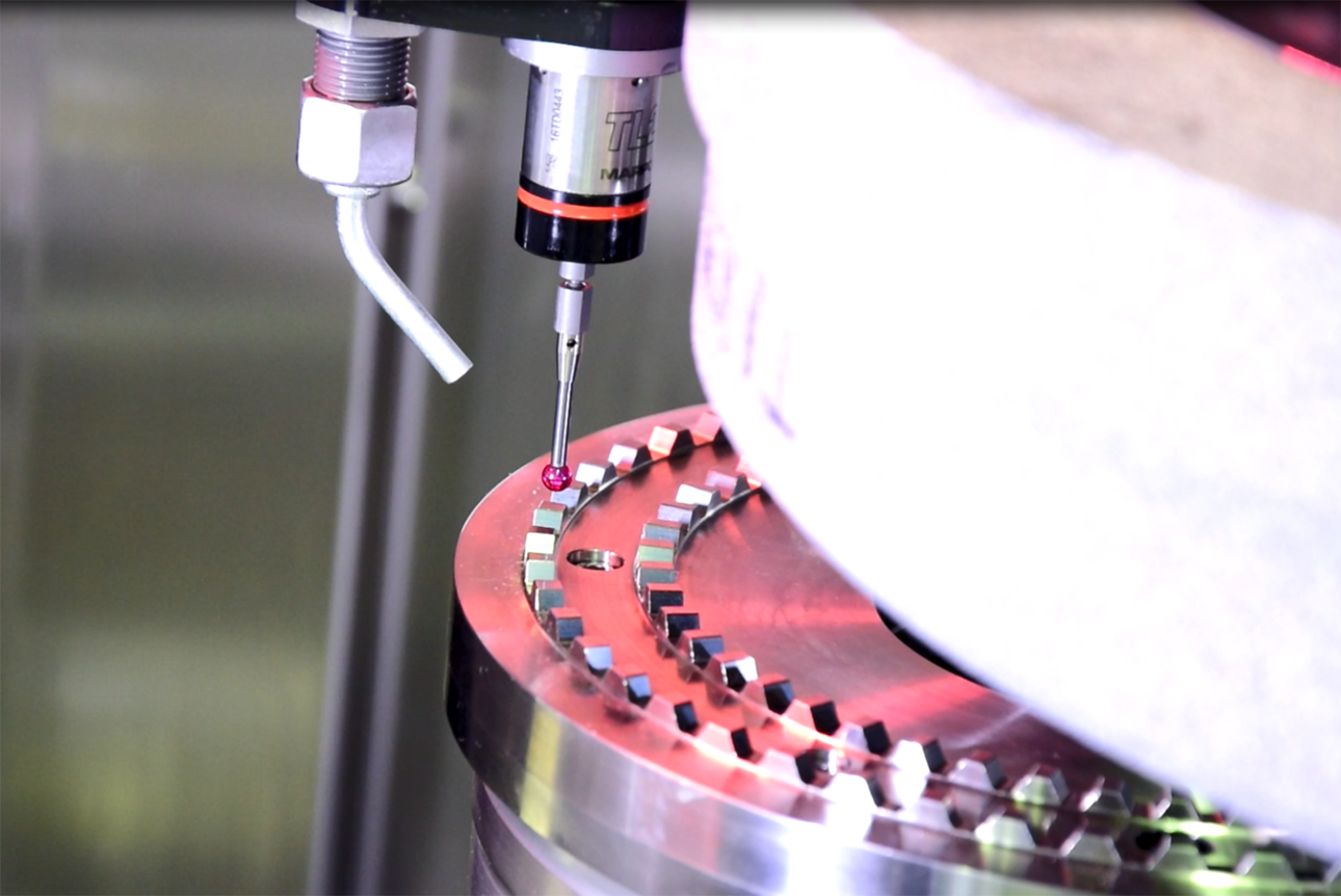

Para Rolls-Royce, la inversión en la BLOHM PROFIMAT MC 610 VS ha valido la pena con creces. “Hemos podido reducir los tiempos auxiliares hasta en un 50%”, afirma Michael Lange, Planificador de Componentes de Rolls-Royce. Gracias a esta enorme reducción, la nueva máquina rectificadora de BLOHM también puede manipular piezas de otras máquinas. La nueva PROFIMAT MC no solo ha sustituido a la máquina anterior, sino que también ha ampliado aún más la capacidad disponible. ¿Qué otras ventajas ha aportado la máquina? Es mucho más fácil de manejar. Esto incluye, por ejemplo, la unidad de configuración específica del cliente. Permite al operador comenzar a preparar un nuevo componente fuera de la máquina mientras se mecaniza una pieza de trabajo diferente en el interior. El palpador de medición ofrece un enorme impulso a la seguridad del proceso, ya que realiza mediciones basadas en parámetros de calidad predefinidos mientras el rectificado sigue en curso. Los datos se envían en línea al programa de garantía de calidad de Rolls Royce. Además, la PROFIMAT MC permite el rectificado de piezas maestras. Esto significa que es capaz de producir piezas de trabajo con una precisión extraordinaria que luego son utilizadas como medios de medición por el equipo de producción.

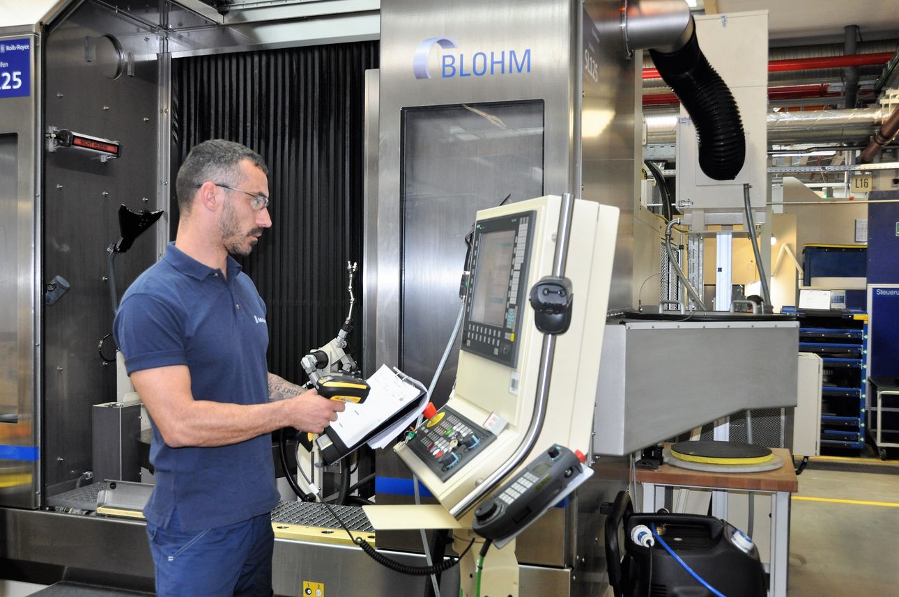

La interfaz de usuario del software BLOHM se basa en la Siemens 840 D Solution Line. La interfaz, que se ha adaptado específicamente a las necesidades del rectificado cúrvico, es autoexplicativa y el operador puede trabajar de forma intuitiva. “El software es modular y claro”, confirma Christoph Weber, Líder de Equipo de Rolls-Royce. "Este software también es nuestro seguro: si el operador realiza una medición o entrada falsa, el software lo reconoce inmediatamente y emite un mensaje de error." También le entusiasma su lector manual. Puede leer el código de barras de cada componente, obteniendo automáticamente los datos NC correspondientes en el software para que se puedan aplicar los parámetros de rectificado adecuados.
