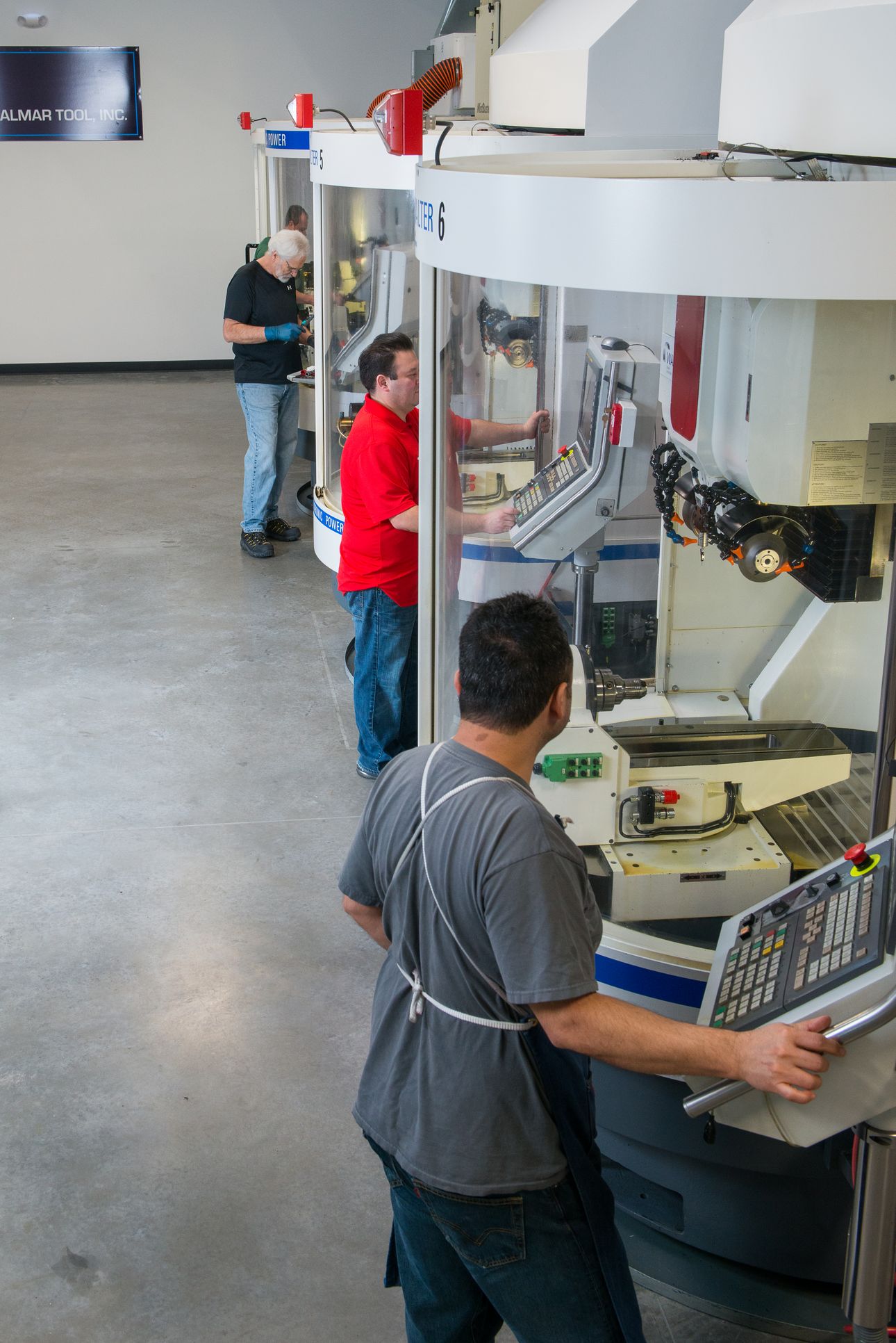

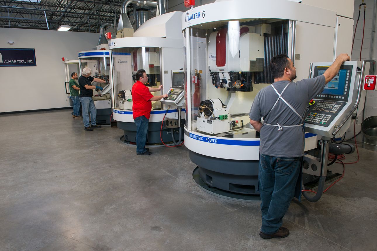

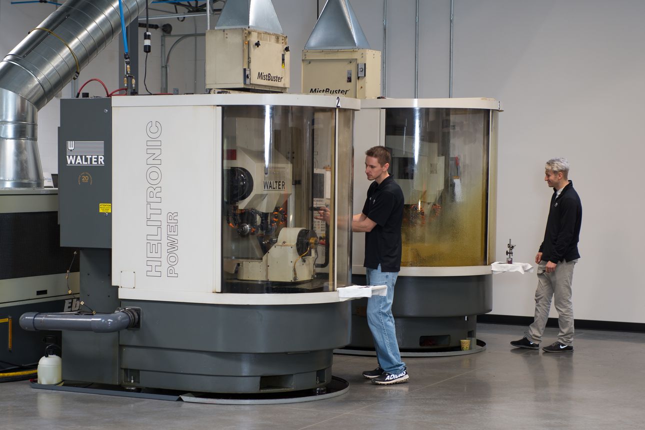

Las WALTER 400 se han descatalogado, pero Almar Tools cuenta actualmente con seis afiladoras de herramientas CNC WALTER HELITRONIC POWER. Las máquinas ofrecen un alto rendimiento gracias a sus ejes lineales y giratorios precisos y a sus robustas construcciones de pórtico de hierro fundido macizo. También cuentan con el software CAD/CAM HELITRONIC ToolStudio, que optimiza la programación y ofrece capacidades de simulación esenciales.
En Almar Tools, cuanto más corto sea el tiempo de configuración del trabajo, mejor. Y con WALTER, el taller puede preparar un trabajo para una fresa estándar en tan solo 10 minutos, y trabajos más complejos en menos de una hora. Esta capacidad, según Heredia, hace que Almar sea unas tres veces más rápida que la competencia y añadió que el taller tiene un cliente en Texas que siente que Almar Tools está a la vuelta de la esquina porque recibe sus herramientas muy rápidamente.
El software HELITRONIC ToolStudio CAD/CAM de Almar Tools contribuye de forma decisiva a reducir los tiempos de preparación de los trabajos y crea programas de afilado rápidamente. El software también ayuda a mejorar significativamente la eficiencia general del taller al procesar sistemáticamente los trabajos en su totalidad, desde el diseño y la programación de las herramientas, hasta la simulación del afilado y la producción. Las piezas en bruto de metal duro de gran valor suelen someterse a varias fases de mecanizado complejo antes del afilado. Para proteger las piezas en bruto, Almar Tools simula completamente el proceso antes de que una muela abrasiva la toque.
Almar Tools trabaja en dos turnos con sus rectificadoras WALTER HELITRONIC POWER. La homogeneidad en todos los equipos no solo permite a los operadores pasar de una máquina a otra, sino que también facilita el mantenimiento y el servicio al taller.
Cada una de las HELITRONIC POWER de doble husillo del taller admite hasta seis muelas abrasivas. Con esta capacidad, las máquinas rectifican geometrías extremadamente complejas en ciclos de sujeción únicos. El taller utiliza ambos husillos para la mayoría de los trabajos y, a menudo, se requieren hasta cuatro muelas abrasivas separadas para completar una herramienta de corte compleja.
Una de las HELITRONIC POWER del taller cuenta con un sistema de carga flexible de herramientas Eco loader, montado en la mesa de trabajo, que aumenta aún más la productividad de la máquina. Una pinza integrada directamente en el cabezal de afilado permite al sistema cargar y descargar rápidamente las herramientas para acortar la duración total del ciclo y automatizar ese proceso.
