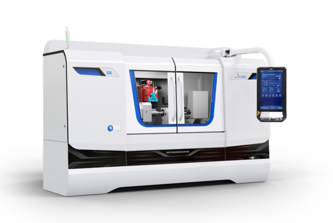

La S36 se diseñó en parte para responder a la creciente demanda de soluciones de producción de movilidad eléctrica. La máquina tiene una muela abrasiva de 610 mm (24") de diámetro y 125 mm (4.92") de ancho para rectificar piezas de trabajo actuales y futuras en este sector de forma económica y eficiente. La potencia de la muela abrasiva de 15 kW (20 CV) y la muela grande permiten un mecanizado eficiente y seguro de los componentes automotrices e hidráulicos en un proceso de sujeción con la máxima precisión.
Imágenes
Hardware / Software

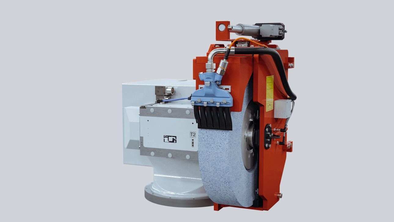

- Cabeza de muela exterior con muela abrasiva a la derecha, 0° / 15° / 30°
- Husillo de rectificado con motor controlado por frecuencia para rectificado externo
- Eje C para cabezal de trabajo
- Mesa de trabajo con ranura en T doble integrada para la unidad de reavivado
- Panel C.O.R.E.
- Unidad de control portátil (PCU) para una configuración cerca del proceso de rectificado
- Carcasa completa con dos puertas corredizas
- La base de la máquina es de fundición mineral Granitan® S103
- Sistema operativo OS de C.O.R.E.
- Programación muy sencilla gracias a StuderPictogramming
- Interfaces estandarizadas para cargadores y unidades periféricas
- Se actualiza de forma flexible con módulos de software integrados
- Software de programación StuderWIN (opcional) para crear programas de rectificado y aderezado en una computadora externa
