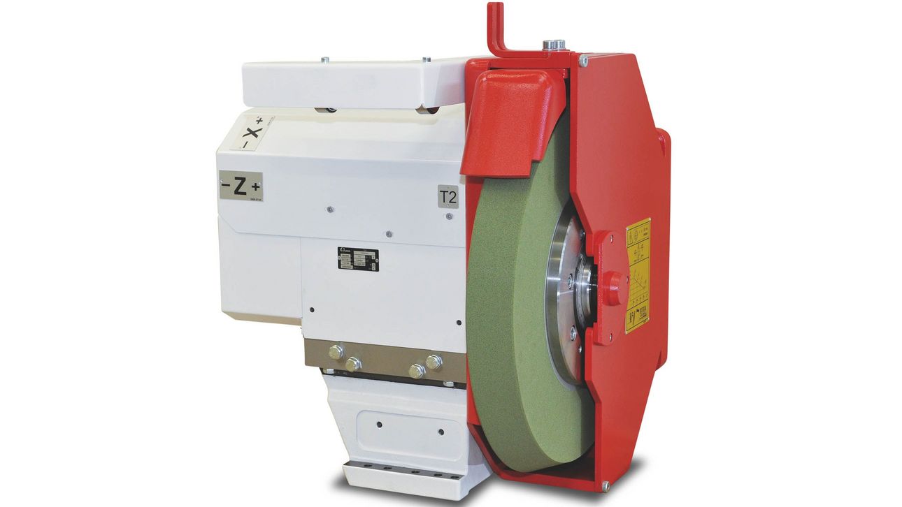

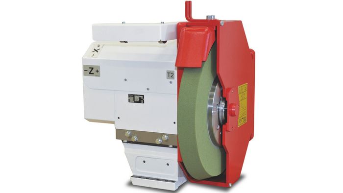

  • Disposición de la muela abrasiva 0° o 20°
  • Muela abrasiva derecha, diám. de 500 x 63 x 203 mm (20" x 2.5" x 8")

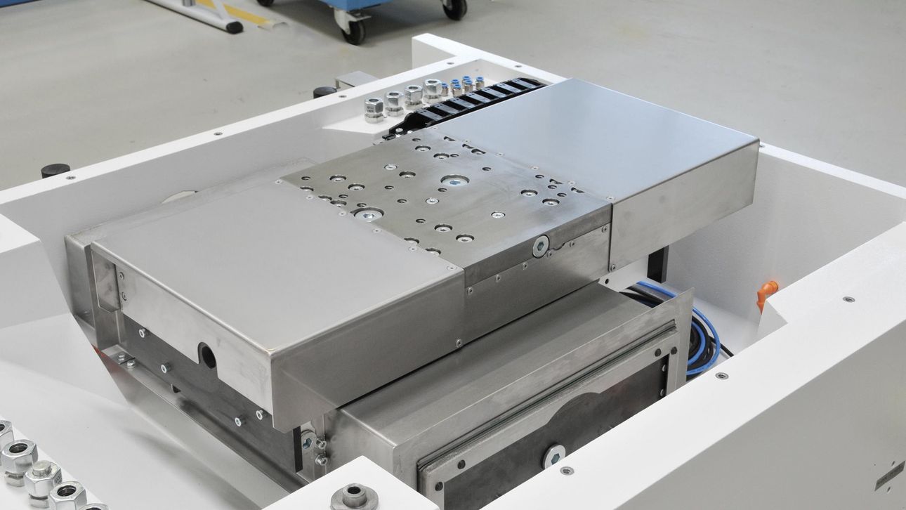

  • Cubierta doble de eje (telescópico y fuelle)

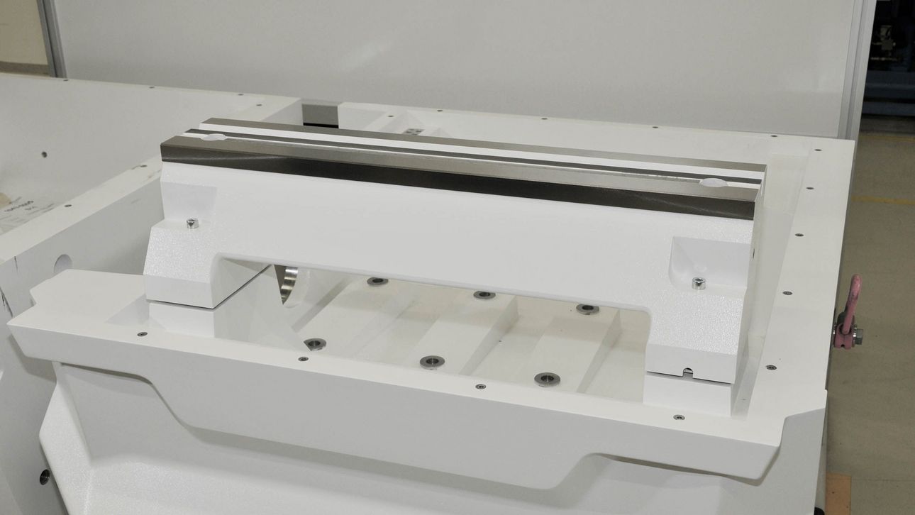

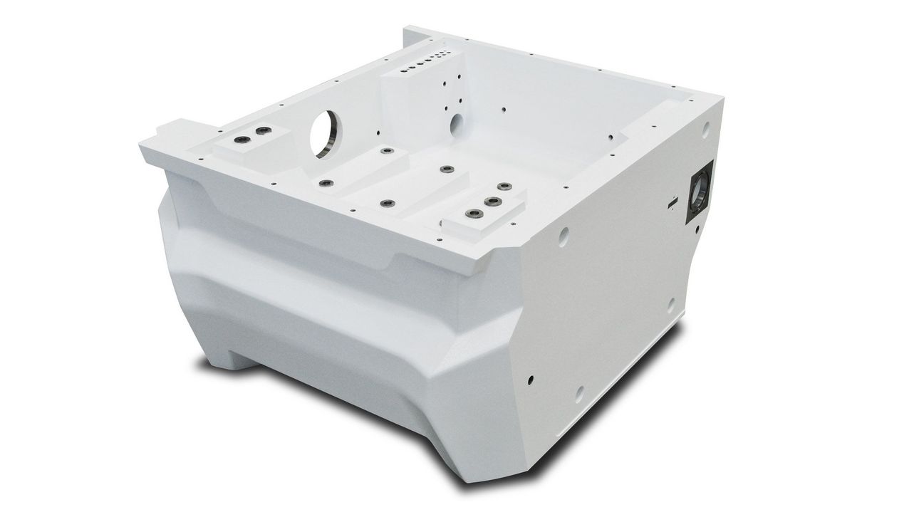

  • Base de máquina de fundición mineral Granitan® S103
