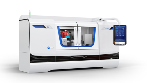

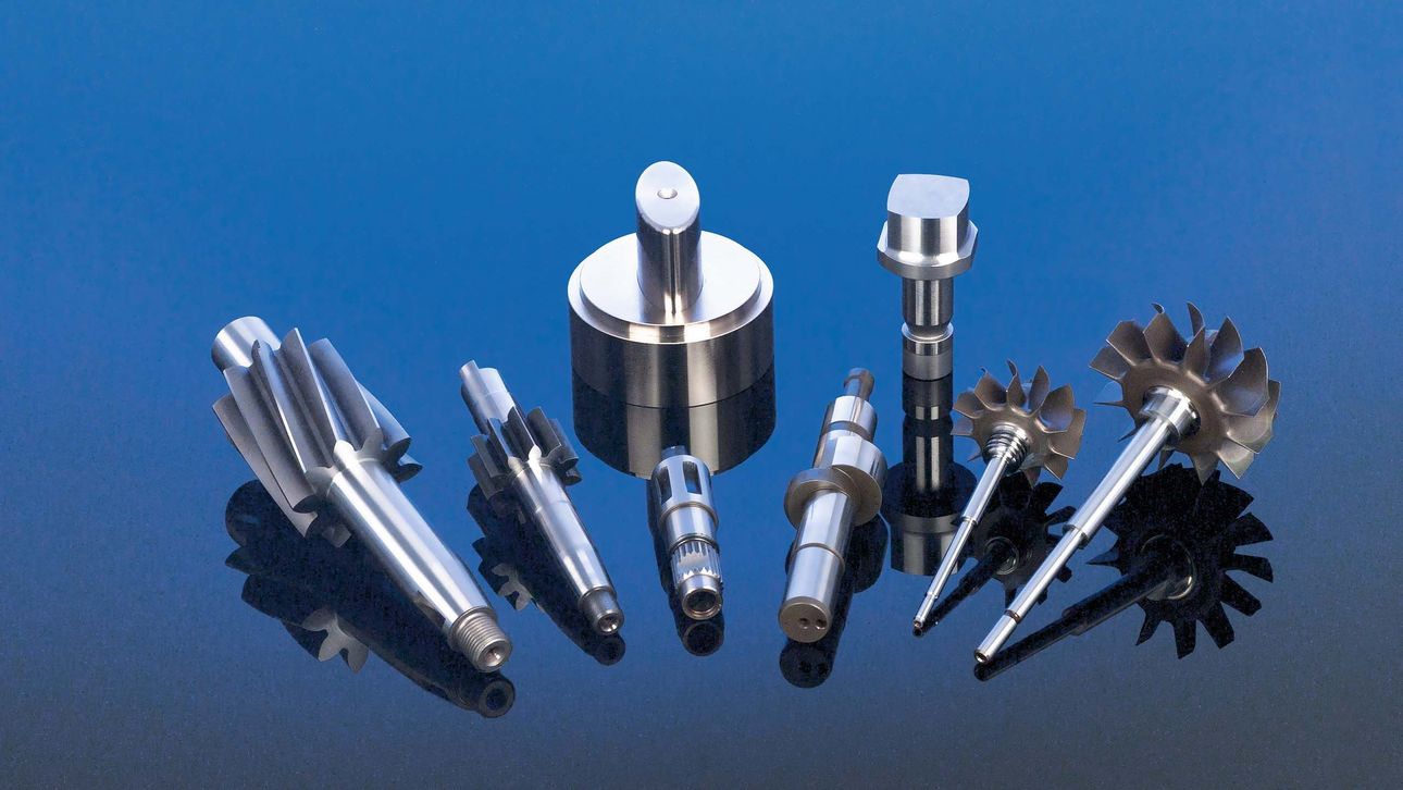

La S22 es una plataforma de producción para la producción en masa de piezas de trabajo medianas. Tiene distancias entre centros de 650 mm (25.6") / 1100 mm (43.3") y alturas centrales de 175 mm (6.9") / 225 mm (8.8"). Puede mecanizar piezas de trabajo con un peso máximo de 150 kg (330 lb).

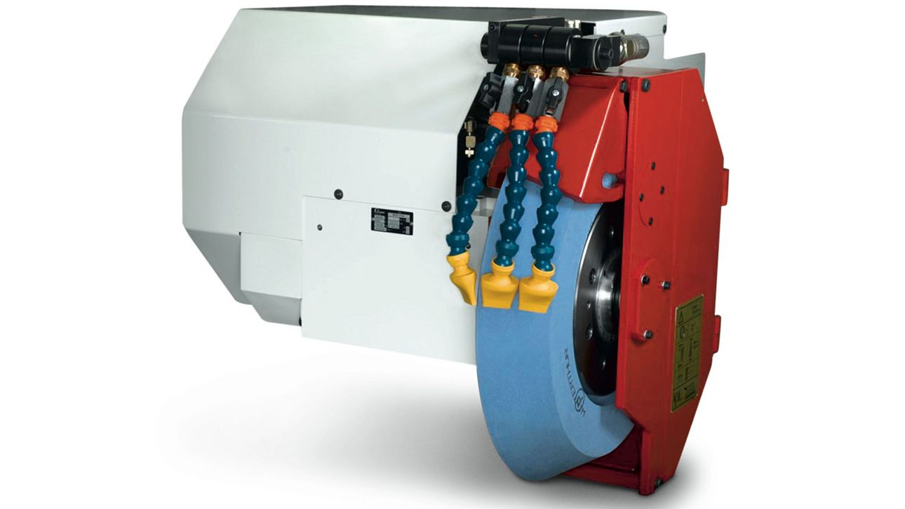

La S22, con sus extensas posibilidades de ampliación, se puede configurar para cada aplicación de rectificado como la máquina de producción perfecta. Los accionamientos de eje altamente dinámicos, los sistemas de guías STUDER de alta calidad, los tiempos de reacción cortos y las carreras optimizadas constituyen la base de la S22. La opción de rectificado de alta velocidad (HSG) contribuye a aumentar la productividad con su velocidad periférica de hasta 140 m/s (27,600 sfpm).

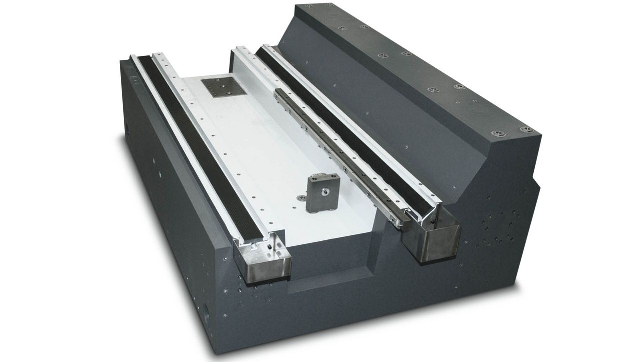

  • Base de máquina de fundición mineral Granitan® S103

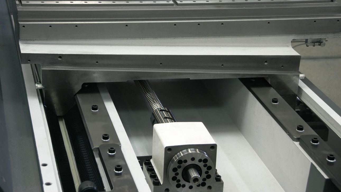

  • Deslizamiento transversal X: guías antifricción con tornillo de bolas

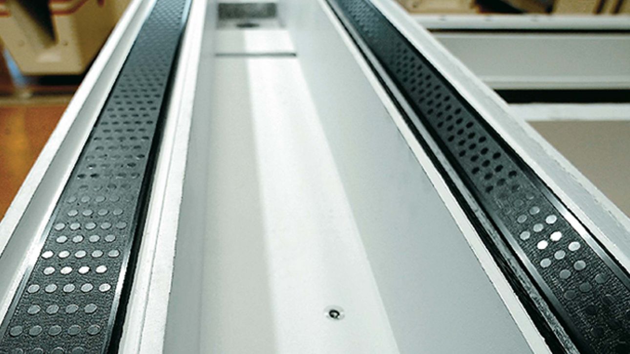

  • Deslizamiento longitudinal Z: guía con estructura de superficie patentada y tornillo de bolas

  • Eje NC adicional para perfilado de la muela abrasiva

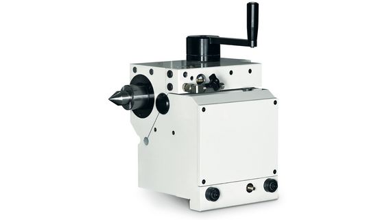

STUDER Synchronous Tailstock
Descargar

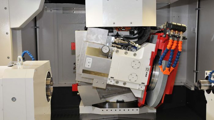

A-Axis Options
All information about the a-axis.
