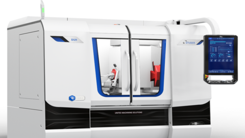

La S141 es una máquina CNC universal de rectificado cilíndrico interno. Hay tres tamaños disponibles para longitudes de pieza de trabajo (incluyendo dispositivos de sujeción) de 300 mm, 700 mm y 1300 mm. La longitud máxima de rectificado es de 250 mm para diámetros internos y de 150 mm para diámetros externos.
La S141 es la máquina ideal para rectificar ejes de husillo, carcasas de husillo, ejes de rotor o piezas de brida. Muchas piezas de trabajo se encuentran en las áreas de máquinas herramienta, elementos de accionamiento, aeroespacial y herramientas.
Imágenes
  • Sistema de guía StuderGuide® con accionamiento lineal
  • Torreta del husillo de rectificado con hasta cuatro husillos de rectificado
  • Mesa de pieza de trabajo con giro automático
  • C.O.R.E. Panel
  • Eje C para el husillo del cabezal de trabajo para rectificado de formas y roscas
  • Base de máquina de fundición mineral Granitan® S103
  • Sistema operativo C.O.R.E. OS
  • Operación y programación muy sencillas gracias a StuderWIN
  • Tiempos de configuración y reposición cortos, por ejemplo, con STUDER Quick-Set
  • Interfaces estandarizadas para cargadores y dispositivos periféricos
