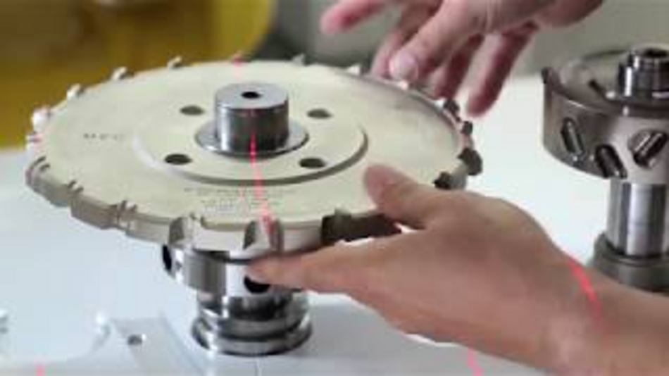

Die VISION LASER bietet eine hochmoderne Laserbearbeitung für gelötete Diamantwerkzeuge – entwickelt für maximale Präzision und Effizienz in der Werkzeugproduktion. Basierend auf der bewährten HELITRONIC VISION vereint die Maschine jahrzehntelange Erfahrung mit zukunftsweisender Lasertechnologie.
