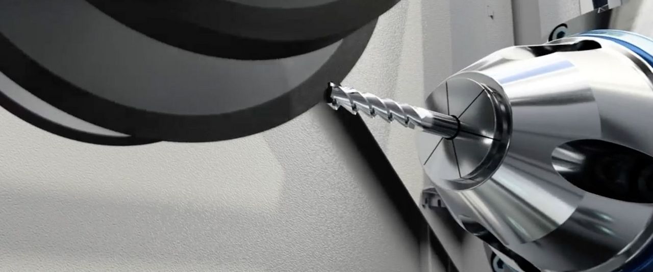

2. Velocidades de avance mixtas para el reafilado (¡Consejo clave!)
Un reto común al reafilar herramientas: la carga puede picar cuando la muela se acerca al final de la flauta o del diámetro exterior. Esto provoca un desgaste prematuro de la muela, que no es lo ideal.
Para eliminar ese pico, todo lo que tiene que hacer es añadir una velocidad de avance mezclada. Disfrute de la tranquilidad de saber que la muela no se desgastará prematuramente.
Así es como funciona este consejo:

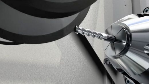

5. Rectificado de extremos de herramientas largas sin reafilado
La longitud de una herramienta que puede afilar en un solo mandril siempre está limitada a la longitud de su paquete de muelas. Por lo tanto, normalmente se nos enseña a rectificar los dientes finales de una fresa con una muela 11v9 o de copa. El rectificado con una 11v9 hace que el eje C gire hacia la cara de la copa de diamante. Además, cuanto más corto sea el LOC que se pueda alcanzar, más sobresaldrá la copa.
Pero cambiando el punto de rectificación de la muela de lateral al radio, puede rectificar el trabajo final en el diámetro de un 1v1, utilizando el eje X. Esto le permite obtener longitudes de corte más largas en un solo mandril.
Nota: este consejo es bastante avanzado y no se recomienda para operadores inexpertos.
