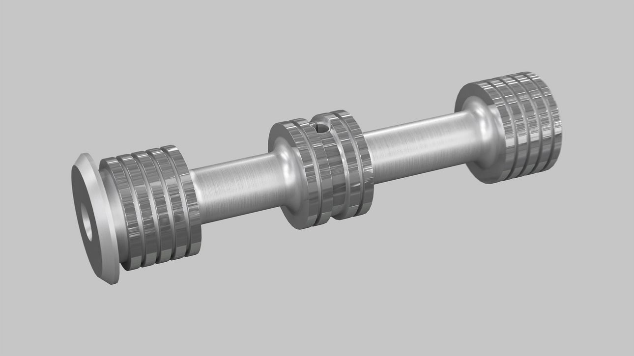

Otro ejemplo son los pistones de control para aeronaves, componentes especialmente exigentes en cuanto a tolerancias geométricas. Antes se fabricaban en máquinas convencionales por personal altamente especializado. Hoy, esto se realiza automáticamente mediante una máquina universal de rectificado cilíndrico CNC moderna como la S41. Al igual que todas las máquinas STUDER, la S41 puede configurarse y optimizarse para la aplicación específica del cliente. Gracias a una unidad especial con sonda de posición longitudinal en la mesa, que determina automáticamente el material a retirar del borde de control, la S41 puede rectificar pistones de control simétricos y asimétricos en una sola sujeción con una precisión de uno o dos micrones (40 – 80 mill").

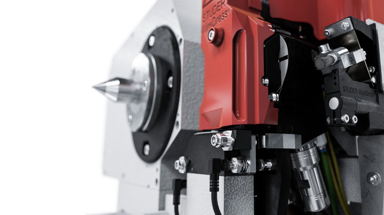

Por ejemplo, STUDER ha desarrollado SmartJet®, una tecnología automática y más eficiente de refrigeración en el proceso de rectificado que consume hasta un 40 % menos de refrigerante y hasta un 50 % menos de energía que los métodos convencionales. Además, WireDress®, un innovador proceso de afilado para muelas de CBN y diamante con aglutinante metálico, abre nuevas posibilidades para materiales difíciles de mecanizar, usados frecuentemente en la industria aeroespacial. El sistema de medición sin contacto LaserControl™, que mide las dimensiones de la pieza directamente en la máquina hasta el rango de micrones, también es una ventaja importante en la industria aeroespacial, donde la geometría de los componentes debe ser precisa.
