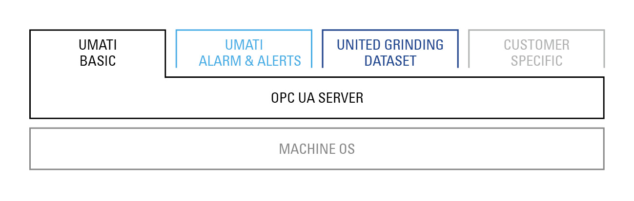

Die Funktionalität im Bereich der OPC UA Schnittstelle ist bei UNITED GRINDING flexibel aufgebaut. Je nach Anforderung können nebst Signalen von umati Basic weitere Signale auf dem OPC UA Server zur Verfügung gestellt werden. Zum Beispiel:
- umati Alarm & Alerts: Warnungs- und Fehlermeldungen, welche aktuell auf der Maschine anstehen
- UNITED GRINDING Data Set: Standardisierte technologiespezifische UNITED GRINDING Daten
- Customer Specific: Kundenspezifische Daten, welche eine vorgängige Klärung mit dem Kunden in den Bereichen Machbarkeit und Aufwand erfordern

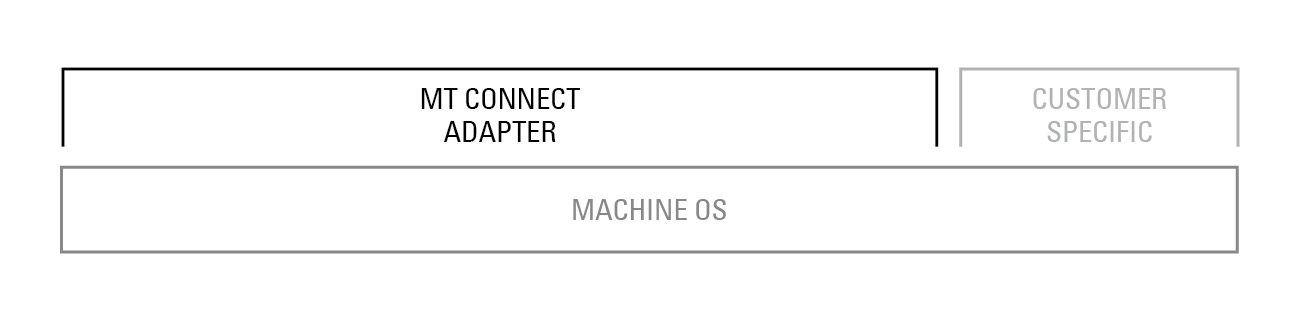

Auf Kundenwunsch bietet UNITED GRINDING eine MT Connect Schnittstelle an.
MT Connect ist ein standardisiertes unidirektionales Protokoll zur Erfassung von Maschinendaten und basiert auf XML. Die zur Verfügung gestellten Datenpunkte entsprechen im Wesentlichen umati Basic und dem UNITED GRINDING Data Set. Je nach Anforderungen können bei Bedarf und in Absprache mit Ihnen auch weitere Datenpunkte übermittelt werden.
