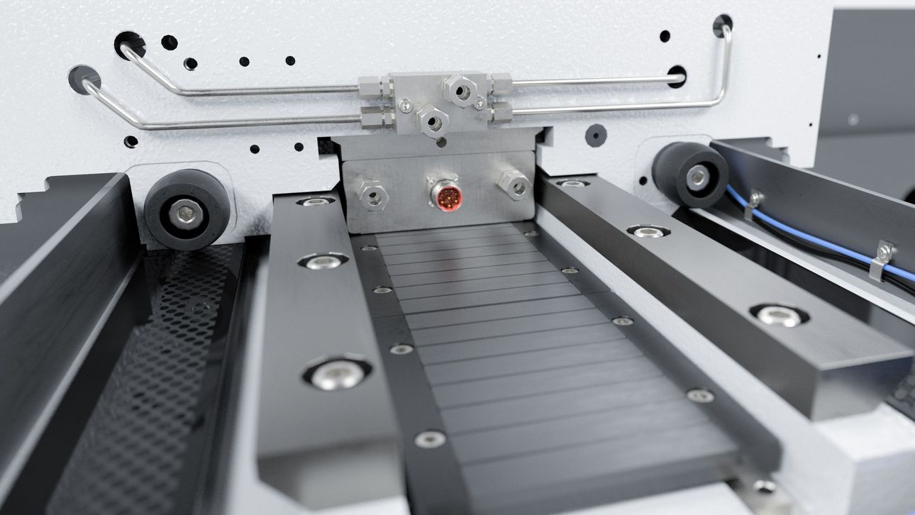

La S41 es una máquina rectificadora cilíndrica universal CNC de última generación. Cuenta con muchas características técnicas, como el revolucionario sistema de guías StuderGuide®, accionamientos de ejes de alta precisión con motores lineales, accionamiento directo extremadamente rápido del eje B, una selección aún mayor de variantes de cabezales de rueda, etc.

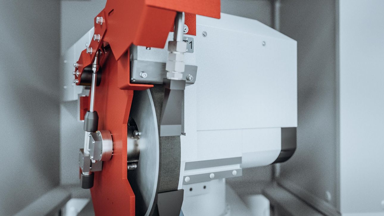

  • Sistema de guía StuderGuide® con accionamiento lineal

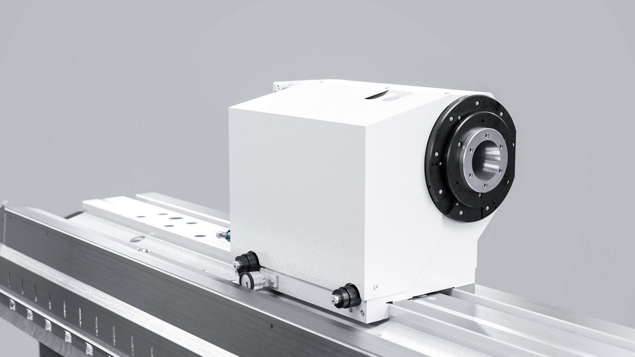

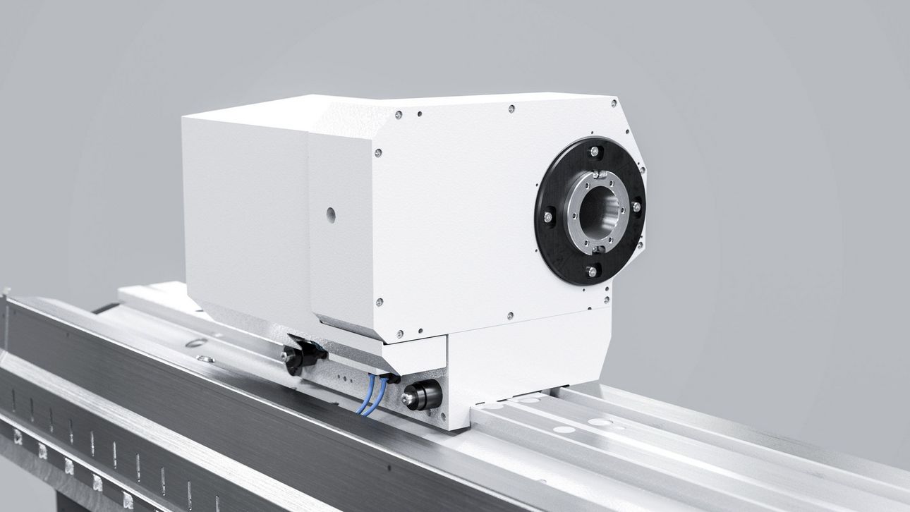

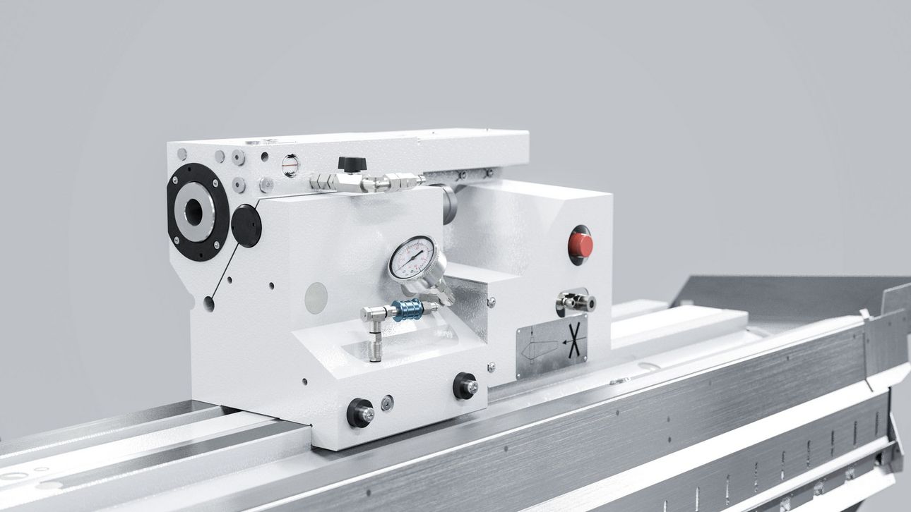

  • Cabezal de trabajo de torreta con accionamiento directo y resolución de 0.00005°

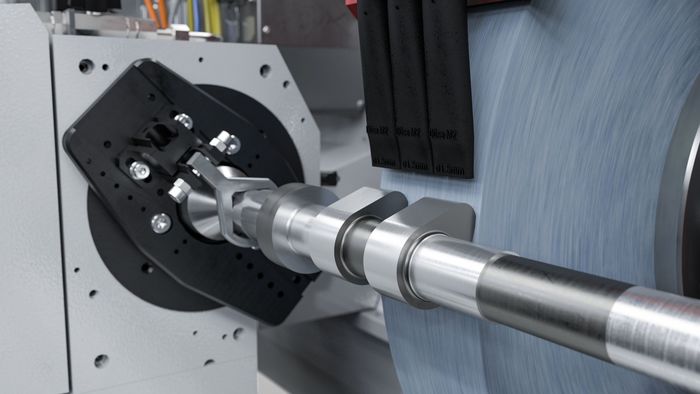

  • Mecanizado completo con hasta cuatro muelas abrasivas
  • Eje C para el cabezal de trabajo para rectificado de formas y roscas

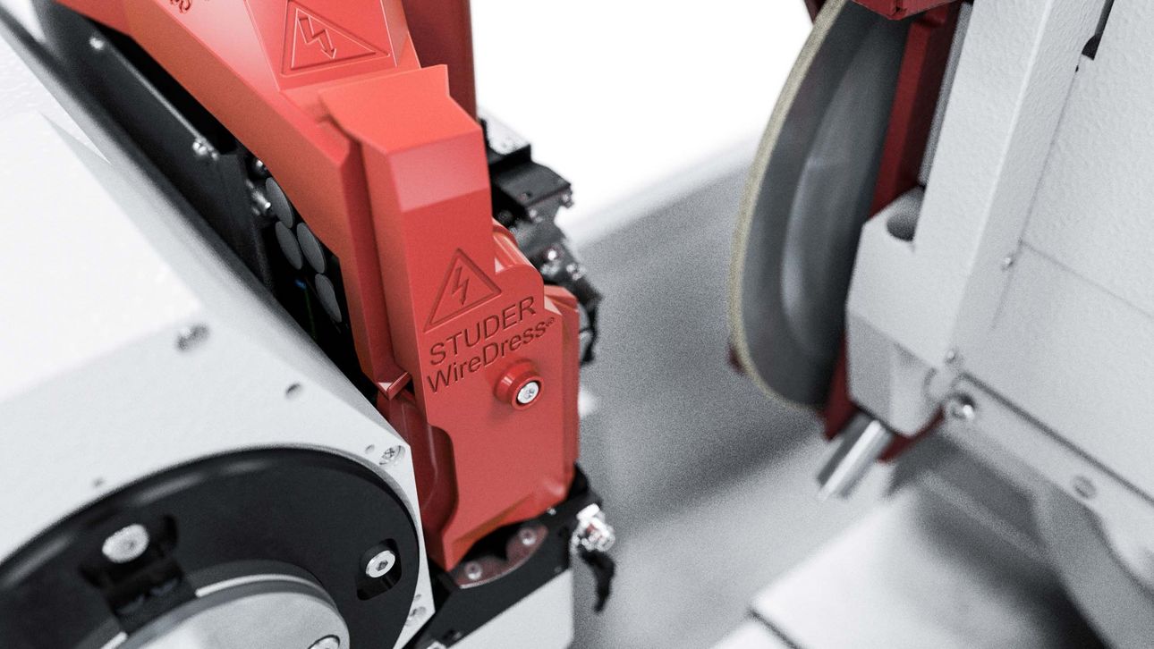

STUDER WireDress®
All Information about STUDER WireDress®.

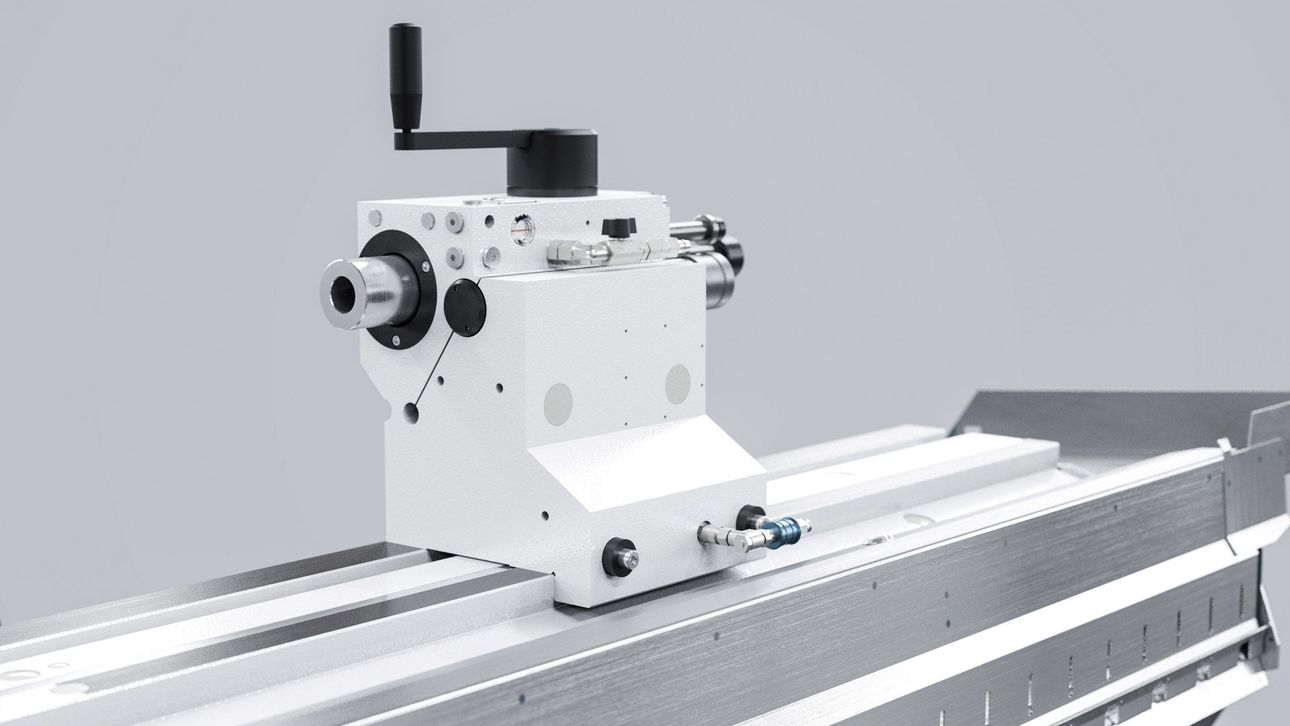

STUDER Synchronous Tailstock

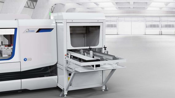

STUDER easyLoad
All Information about STUDER easyLoad.
