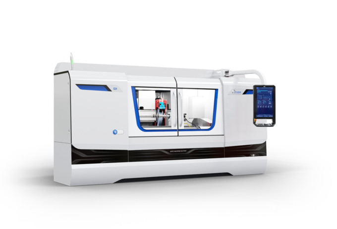

La S31 es una rectificadora cilíndrica para piezas de trabajo pequeñas y grandes para la producción en serie única, pequeña y grande. Tiene una distancia entre centros de 400 mm (15.7") / 650 mm (25.6") / 1000 mm (40") / 1600 mm (63") y una altura central de 175 mm (6.9"). Puede mecanizar piezas de trabajo con un peso máximo de 150 kg (330 lb).
Gracias al sistema modular actualizable, la S31 se puede adaptar a sus necesidades específicas. El cabezal de rueda giratorio le permite rectificar externamente, internamente y el frente de piezas de trabajo en una sola sujeción, con un eje B de alta resolución de 0.00005°. Su base es una base de máquina fabricada con Granitan® S103 sólido.
Imágenes
Hardware / Software
- Cabezal de rueda de torreta con la opción de:
- Eje B continuo
– Eje B con dentado Hirth de 1° - Husillos de rectificado accionados por motor con control de frecuencia para rectificado externo e interno
- Eje C para el cabezal de trabajo para rectificado de formas y roscas
- Panel C.O.R.E.
- Mesa de herramientas con doble ranura en T integrada para dispositivos de aderezado
- Carcasa completa con dos puertas corredizas
- Base de máquina de fundición mineral Granitan® S103
- Sistema operativo OS de C.O.R.E.
- Programación muy sencilla gracias a Studer- Pictogramming
- Menos tiempo de configuración y restablecimiento con STUDER QuickSet
- Mecanizado de alta velocidad (HSM) para un rectificado de formas eficiente y de alta precisión
- Interfaces estandarizadas para cargadores y dispositivos periféricos
- Se expande de forma flexible con módulos de software integrados
- Software de programación StuderWIN (opcional) para crear programas de rectificado y aderezado en una computadora externa
