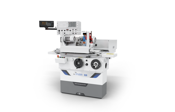

La S20 es una rectificadora cilíndrica universal con accionamientos electromecánicos para la producción de piezas de trabajo pequeñas. Tiene una distancia entre centros de 400 mm (15.75") / 650 mm (25.6") y una altura de centros de 100 mm (3.94"). Puede mecanizar piezas de trabajo con un peso máximo de 20 kg (44 lb).
La rectificadora cilíndrica universal está diseñada para el rectificado de piezas de trabajo en ciclos de producción de un solo componente o de series pequeñas. Es adecuada para su uso en cualquier industria en la que se fabriquen componentes pequeños y precisos. Esta máquina sencilla y de precio razonable dispone de una unidad de control SPS de eficacia comprobada. La máquina es fácil de usar y se puede restablecer muy rápidamente.
- Deslizamiento transversal con cabezal de rectificado exterior con muela abrasiva a la derecha y una interfaz preparada para el dispositivo para rectificado interno (opcional)
- Cabeza de rueda con giro manual a 0°, 15°, 30°
- Mesa con rango de giro de:
- hasta 30 grados con distancia entre centros de 400 mm (15.75")
– hasta 15 grados con distancia entre centros de 650 mm (25.6") - Cabezal de trabajo con rodamiento hidrodinámico para rectificado entre centros fijos o rectificado con husillo vivo
- Contrapunto con presión central ajustable y ajuste fino para una corrección rápida y sencilla de la cilindricidad
- Gabinete de control conectado a la máquina. Se puede ampliar para incluir la calibración durante el proceso y Sensitron
- Ciclos de rectificado automáticos para rectificado por inmersión y transversal
- Ciclo de rectificado automático con desconexión automática:
- Alimentación rápida
- Avance de rectificado
- Chispa - Retracción rápida del volante de avance para ajustar la tolerancia de rectificado
- Rectificado por inmersión y transversal con o sin alimentación rápida
- Diseño compacto
- Amplia gama de accesorios
