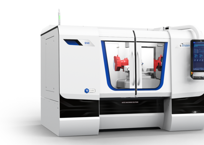

La S141 es una máquina rectificadora cilíndrica interior de radio especialmente adecuada para el rectificado de piezas complejas a partir de materiales muy duros. El diámetro máximo de volteo es de 400 mm (15.7") y el peso máximo de la pieza es de 100 kg (220 lb).
Esta máquina es ideal para la fabricación de troqueles de extrusión, especialmente en la industria del embalaje donde se procesan principalmente carburo de tungsteno y cerámica. La máquina cuenta con una serie de sofisticadas características técnicas, como el revolucionario sistema de guías StuderGuide®, accionamientos de ejes de alta precisión con motores lineales, un eje B totalmente automático con accionamiento directo, etc.
Hardware / Software
- Sistema de guía StuderGuide® con accionamiento lineal
- Eje B totalmente automático con accionamiento directo y un rango de giro de -60° a +91°
- Torreta del husillo con hasta cuatro husillos de rectificado
- Eje C para el cabezal de trabajo, lo que permite el rectificado de formas y roscas
- Carcasa completa con dos puertas corredizas
- Base de máquina de fundición mineral Granitan® S103
- Fácil de usar y programar gracias a HMI StuderSim
- El software de programación y simulación StuderSIM para la creación y simulación de programas de rectificado y aderezado integrados en el control de la máquina o en una computadora externa
- Interfaces estandarizadas para cargadores y dispositivos periféricos
