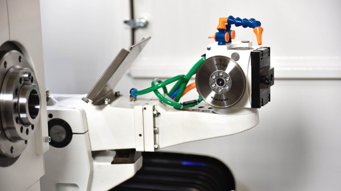

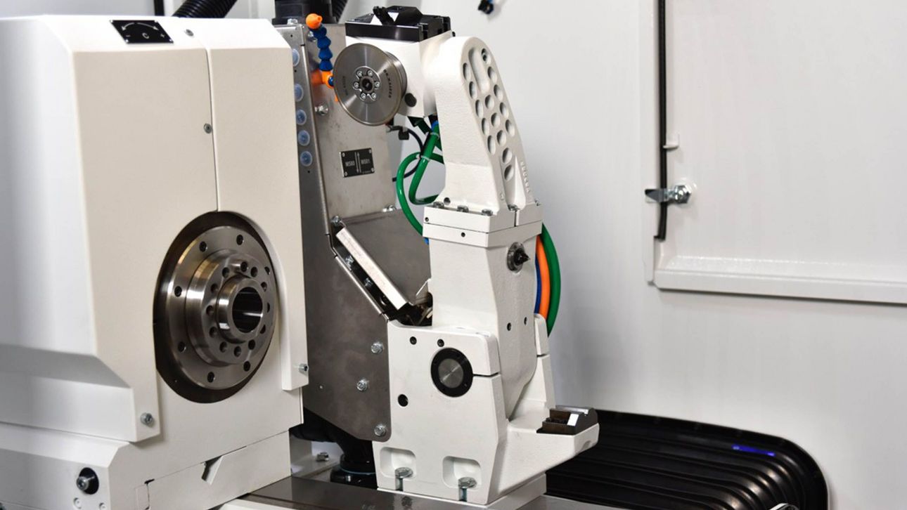

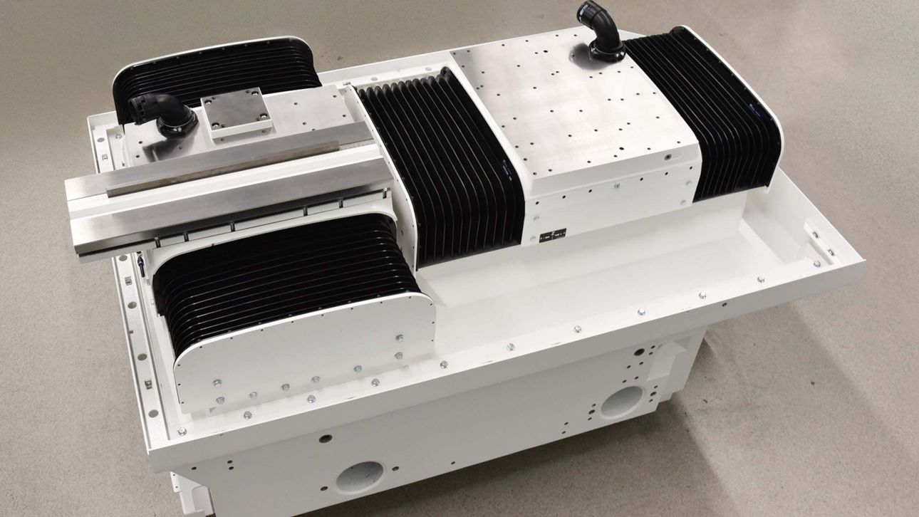

  • Sistema de guía StuderGuide® con accionamiento lineal

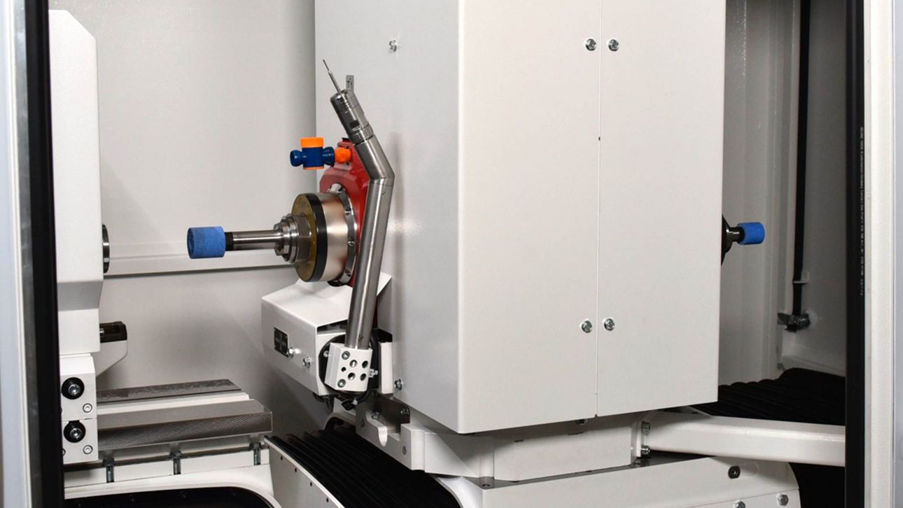

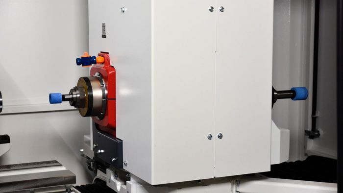

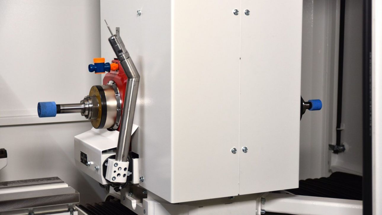

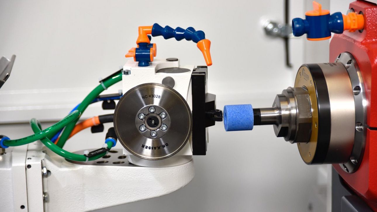

  • Torreta de husillo con dos husillos de rectificado o un husillo fijo

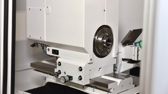

  • Eje C para el cabezal de trabajo para rectificado de formas y roscas
  • Carcasa completa con dos puertas corredizas

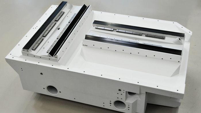

  • Base de máquina de fundición mineral Granitan® S103
  • Manejo y programación muy sencillos gracias a StuderWIN
  • Se necesita poco tiempo para su ajuste y restablecimiento; por ejemplo, con Quick-Set de STUDER
  • Interfaces estandarizadas para cargadores y dispositivos periféricos
