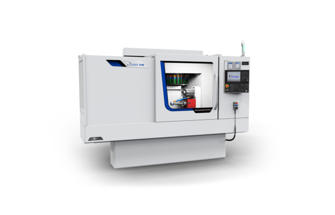

La rectificadora cilíndrica interna universal S100 con CNC ofrece la calidad de eficiencia comprobada de STUDER y la más alta precisión en operaciones de rectificado cilíndrico interno estándar con una excelente relación precio-rendimiento. Cubre una amplia gama de aplicaciones de rectificado interno, de superficie y externo. Esto la convierte en la rectificadora cilíndrica interna universal ideal para el segmento básico.

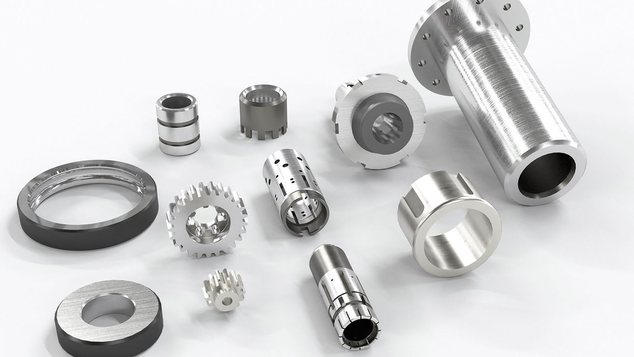

Tiene una longitud de pieza de trabajo que incluye un dispositivo de sujeción de máx. 550 mm (21.65") y un diámetro máximo de la pieza de trabajo de 420 mm (16.53"). Se pueden encontrar muchas piezas de trabajo adecuadas en las industrias de compresores, sistemas hidráulicos, máquinas herramienta, sector aeroespacial y herramientas.

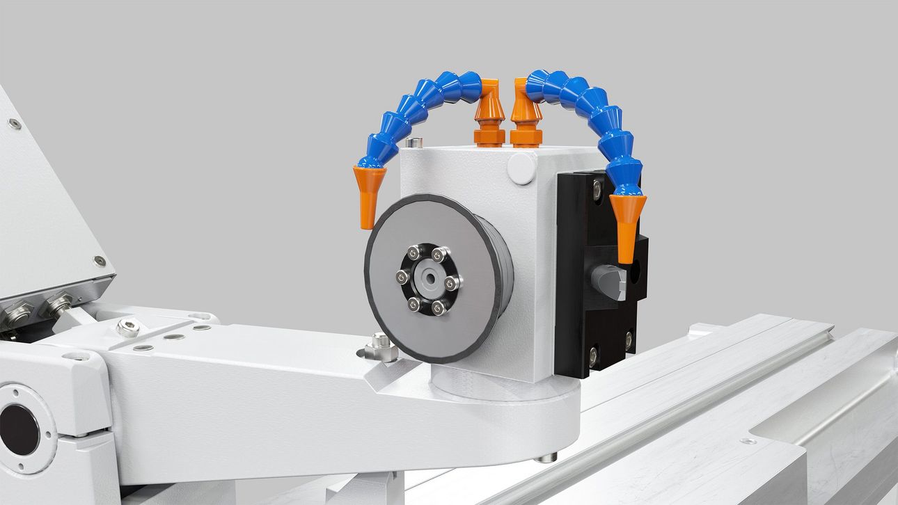

- Torreta del husillo de rectificado con Hirth de 2.5° manual
o Hirth de 1° automático - Husillos de cinta con control de frecuencia

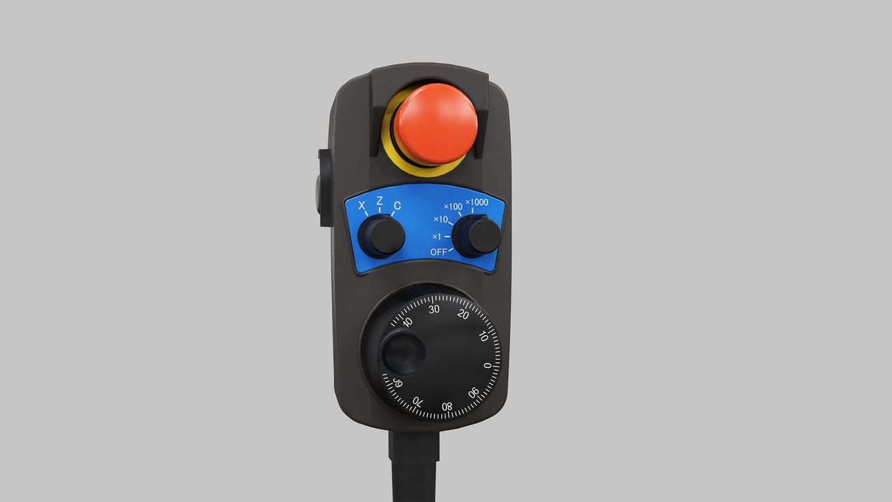

para rectificado externo e interno de hasta 60 000 rpm - Unidad de control manual para la configuración cerca del proceso de rectificado
- Base de máquina de fundición mineral Granitan® S103

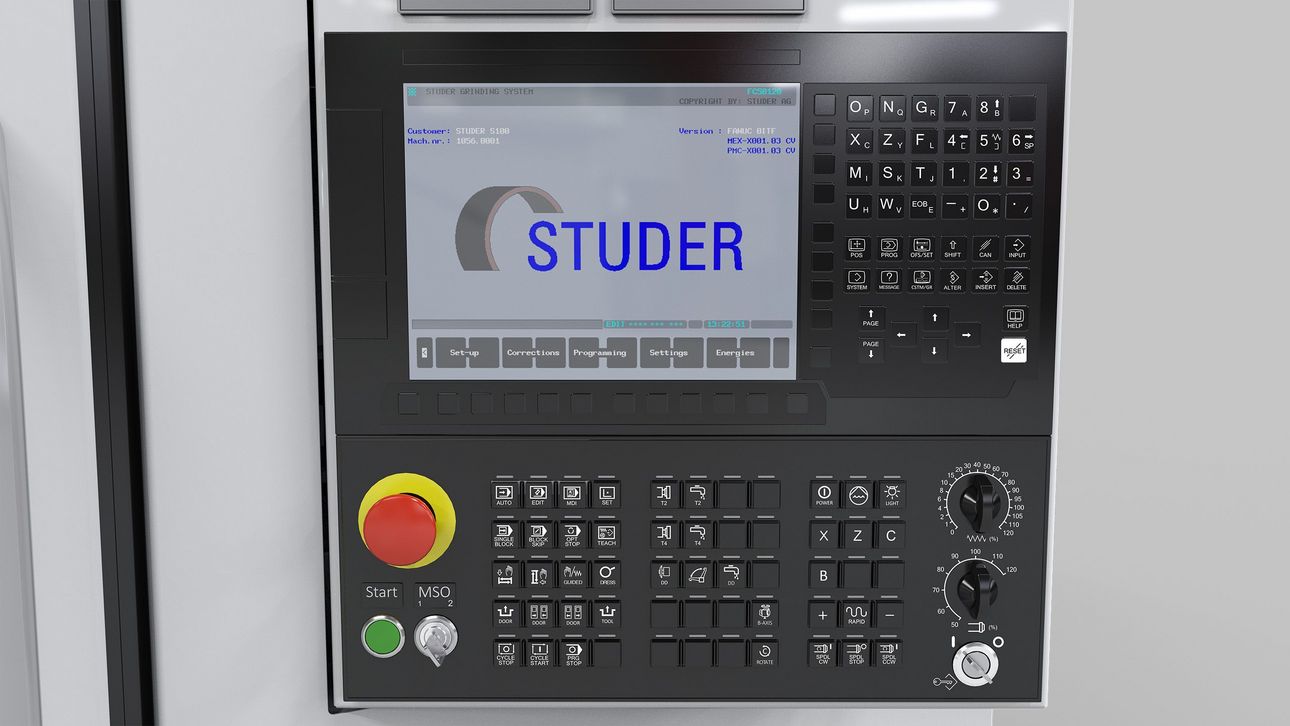

- StuderPictogramming: Asistencia para la programación mediante pictogramas
- Configuración guiada por el operador
- Ciclo de rectificado manual para un asiento de pieza de trabajo
- Tiempos de configuración y cambio cortos con STUDER QuickSet y
torreta del husillo de rectificado automática
