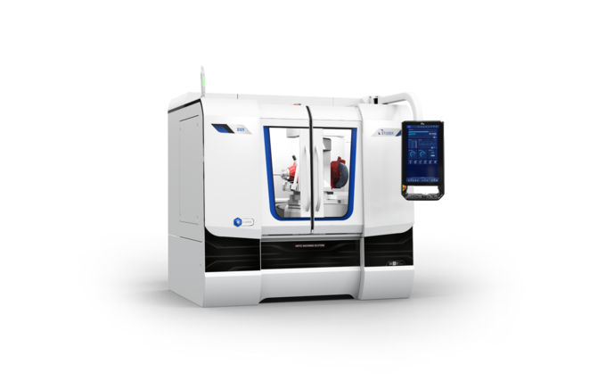

La S121 es una máquina rectificadora cilíndrica interior con radios. Es la máquina ideal para el rectificado interno, frontal y externo de componentes sujetos por mandril. El diámetro máximo de volteo es de 300 mm (11.8") y el peso máximo de la pieza de trabajo es de 100 kg (220 lb).
La máquina rectificadora cilíndrica interior con radio es especialmente adecuada para el rectificado de piezas complejas a partir de materiales muy duros, como el carburo de tungsteno, la cerámica y el zafiro, así como para tareas de rectificado en general. Cuenta con una serie de sofisticadas características técnicas, como el revolucionario sistema de guías StuderGuide®, accionamientos de ejes de alta precisión con motores lineales, un eje B totalmente automático con accionamiento directo, etc.
- Base de máquina de fundición mineral Granitan® S103
- Sistema de guía StuderGuide® con accionamiento lineal
- Eje B totalmente automático con accionamiento directo y un rango de giro de -20° a +91°
- Torreta del husillo con dos husillos de rectificado o uno fijo o dos husillos en paralelo
- Eje C para el cabezal de trabajo para rectificado de formas y roscas
- Carcasa completa con dos puertas corredizas
- Fácil de usar y programar gracias a HMI StuderSim
- El software de programación y simulación StuderSIM para la creación y simulación de programas de rectificado y aderezado integrados en el control de la máquina o en una computadora externa
- Interfaces estandarizadas para cargadores y dispositivos periféricos
