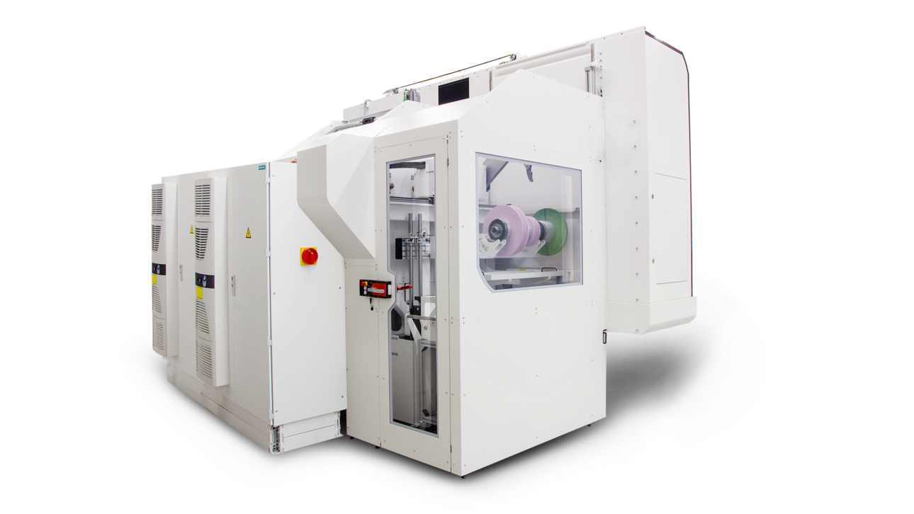

Mayores velocidades del eje principal, mayor aceleración y mayor rigidez del sistema: la combinación de estas características de funcionamiento, optimizadas de forma constante, se traduce en un aumento de la productividad a la vez que se mejora la calidad de los componentes. Estas características distinguen a la PROFIMAT XT como una máquina rectificadora de producción robusta y eficaz que se basa consistentemente en la experiencia y la calidad de la exitosa PROFIMAT MT.
Para satisfacer las diferentes demandas de la producción diaria y para aplicaciones tecnológicas flexibles, Blohm desarrolló la nueva máquina en serie. La amplia gama de accesorios, combinada con el sistema modular PROFIMAT XT (tamaños desde 400 x 800 hasta 600 x 2000 mm), convierten a esta nueva generación de máquinas en una máquina rectificadora óptima para todos los clientes.
<br/> Además de los elementos de alta calidad de la máquina, como el accionamiento lineal de bola rectificada, el hierro fundido dúctil optimizado y las guías de precisión, esta generación ofrece al operador una interfaz de usuario completamente nueva. El panel de control de tres partes ahora ofrece áreas de pantalla personalizables. Toda la información relevante de los pasos de trabajo requeridos puede programarse y obtenerse para cada cliente específico. Las posibilidades que ofrecemos van desde diagramas de componentes, modelos 3D, manuales de usuario y diagramas eléctricos, hasta "GripsProfile", el sistema de programación patentado de Blohm para el perfilado de muelas abrasivas. Esta área también ofrece la posibilidad de acceder a pantallas del control del refrigerante, los estados y monitoreo del proceso basadas en el concepto de Industria 4.0.

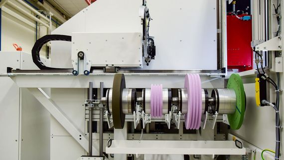

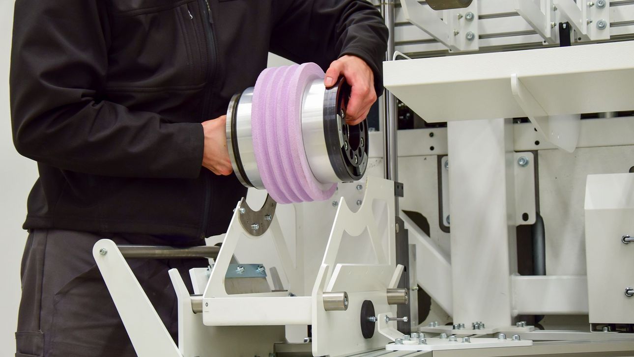

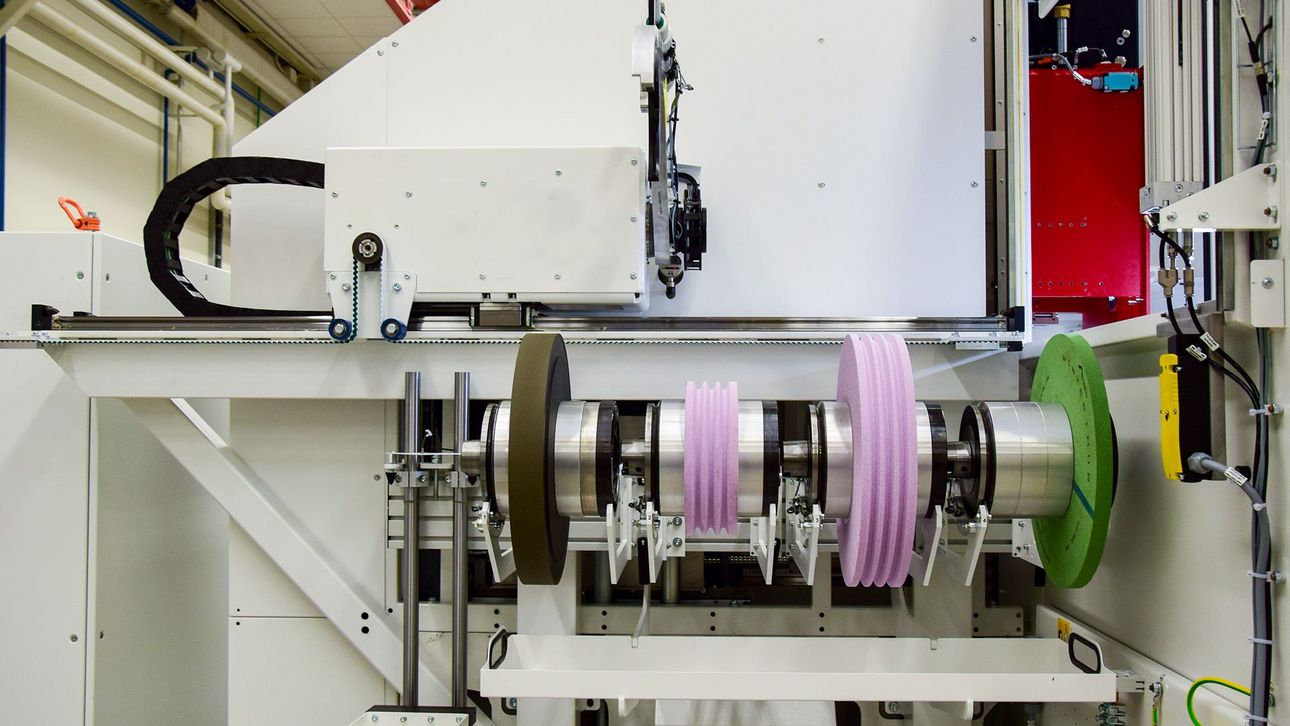

Cambiador de herramientas (opcional)
La altamente productiva PROFIMAT XT, combina cuatro tecnologías de rectificado en una sola máquina, ahora también es automatizada y altamente flexible, con la opción de un funcionamiento casi sin personal.
