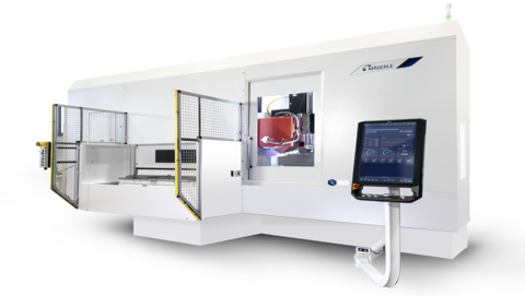

Mägerle MGC con mesa giratoria: el especialista

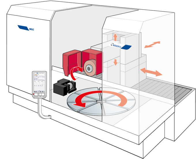

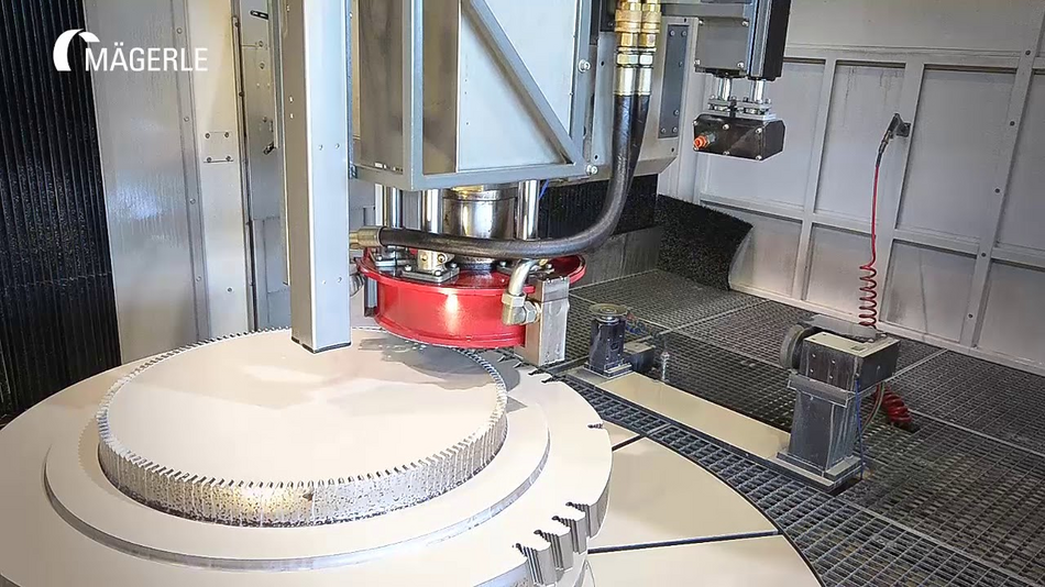

Con diámetros de mesa de hasta 2.5 metros y una capacidad de carga máxima de 12 toneladas, el centro de rectificado con mesa giratoria MGC es inigualable en todo el mundo. Las empresas más conocidas en el sector de turbinas eléctricas confían en este potente concepto. Este centro de rectificado es inigualable, especialmente cuando se trata de mecanizar álabes de turbina con engranajes Hirth y coples cúrvicos de la más alta calidad.
La mesa giratoria de accionamiento directo, montada sobre rodamientos hidrostáticos, garantiza la precisión necesaria con una exactitud de posicionamiento de menos de tres segundos angulares.
- Mesa giratoria con capacidad de carga de hasta 12 toneladas
- Engranajes Hirth y coples cúrvicos de máxima calidad
