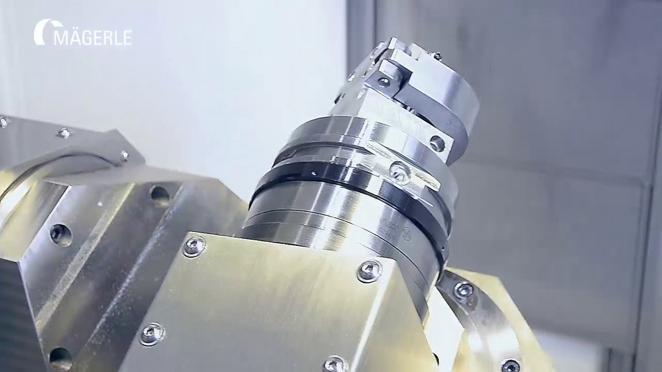

El MÄGERLE MFP 50 combina flexibilidad y rendimiento en un diseño compacto. Como sistema de 5 ó 6 ejes, este centro de rectificado y mecanizado CD muestra su máxima capacidad cuando se trabaja con piezas exigentes.
La alta velocidad del eje, los tiempos auxiliares mínimos y el rápido cambio de herramientas convierten al MFP 50 en una de las máquinas más productivas de su clase. Procesos como el rectificado, el corte y el taladrado se pueden lograr a la perfección en una sola sujeción. El resultado es una alta productividad de fácil operación.

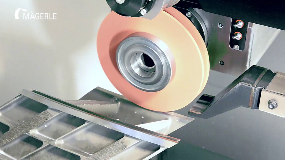

El principio de diseño inteligente eleva la calidad de producción, la seguridad y la rentabilidad a un nuevo nivel. La boquilla de refrigeración, controlable a través de dos ejes, permite una libertad de movimiento sin restricciones y un posicionamiento preciso del chorro de refrigerante. Las velocidades de husillo, de hasta 10,000 revoluciones por minuto, garantizan la máxima precisión de mecanizado. Las muelas abrasivas siempre se montan justo en la parte delantera del husillo y el perfil se cambia mediante el posicionamiento automático de los rodillos de diamante en la dirección del eje Z. Esto permite un amplio espacio libre para el mecanizado, ya que las colisiones entre la brida de la rueda y la pieza de trabajo prácticamente se excluyen. En el MFP 50, el diámetro de la muela abrasiva se utiliza al máximo, lo que se traduce en un significativo ahorro de costos.
  • Adecuado para mecanizado multilateral y completo
  • Interfaces para la producción automatizada de células con conexión para robot
  • Cambiador de herramientas de 24 posiciones
  • Aderezador superior automático
  • Rectificado, fresado, taladrado y medición en una única sujeción
  • Centro de rectificado compacto de 5/6 ejes

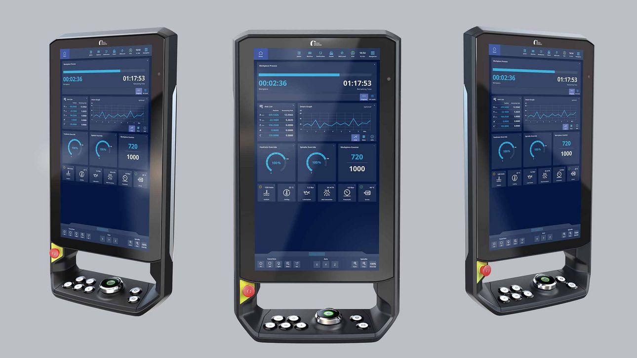

Panel C.O.R.E.
C.O.R.E - Revolución orientada al cliente
Sus ventajas
  • Operación intuitiva, sencilla y eficiente
  • Acceso a información importante directamente en el panel de control (por ejemplo, progreso de la producción, detalles de la tarea, etc.)
  • Programación reducida al intercambiar datos entre máquinas C.O.R.E.
  • Uso de los productos UNITED GRINDING Digital Solutions™ directamente en la máquina
  • Asistencia rápida gracias a la interacción directa con nuestro equipo de servicio a cliente en la máquina
Más información sobre C.O.R.E.
