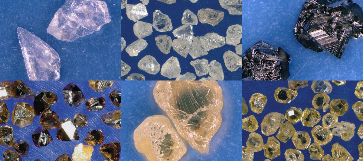

El material a rectificar —ya sea metal, cerámica, material compuesto u otra sustancia— es el primer factor a considerar al seleccionar el abrasivo de una rueda de rectificado. Los abrasivos convencionales como el óxido de aluminio y el carburo de silicio se han utilizado en la rectificación comercial desde el siglo XIX. Los súperabrasivos son una tecnología más reciente, compuesta de diamante o cBN. Los súperabrasivos sobresalen al rectificar materiales duros con precisión y ofrecen la vida útil más larga de la rueda y altas tasas de remoción para las aplicaciones de rectificado más exigentes. Es importante evaluar cómo las propiedades químicas y físicas de un material —como la dureza y la reactividad— interactúan con los atributos de un abrasivo para identificar la solución más efectiva.
En general, los abrasivos convencionales como el óxido de aluminio o la alúmina de circonio deben seleccionarse para aplicaciones que impliquen el rectificado de aceros y aleaciones de acero, donde la reactividad del carbono puede ser un problema. En cuanto a los súperabrasivos, los expertos recomendarían cBN para el rectificado de acero por la misma razón. Para el hierro fundido, los metales no ferrosos y los materiales no metálicos donde la reactividad no es un problema, los abrasivos de diamante o carburo de silicio suelen ser más efectivos, especialmente con materiales duros. Para una comprensión más profunda de cómo interactúan los abrasivos y los materiales, mira a Jon Vansant, Consultor de Ingeniería de CDT, en el Episodio 4 de The Grinding Chronicles: “Conventional Abrasives vs. Superabrasives.”

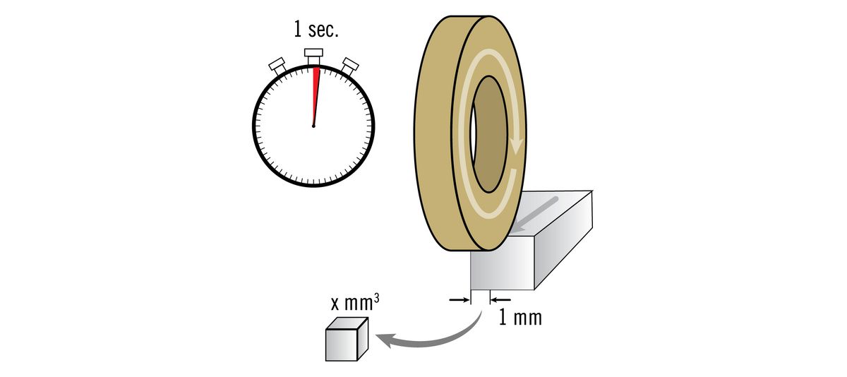

Elegir la mejor rueda de rectificado también requiere comprender los factores clave del proceso que afectan el rendimiento y la eficiencia del rectificado. Posiblemente, el factor de proceso más importante es la tasa de remoción de material, también conocida como Q-prime, que se expresa como el volumen cúbico de material removido de la pieza por unidad de tiempo por unidad de ancho de contacto de la rueda, es decir, (mm³/s)/mm. Q-prime se calcula multiplicando la profundidad de corte por la velocidad de avance. Un valor más alto de Q-prime se traduce en operaciones de rectificado más rápidas y ciclos más cortos. Sin embargo, valores excesivamente altos de Q-prime pueden causar desgaste excesivo de la rueda o mala calidad superficial, reduciendo la eficiencia general del proceso.
Por lo tanto, optimizar la tasa de remoción de material implica equilibrarla con otros parámetros críticos, como la relación G (grind ratio). La relación G es el volumen de material removido de la pieza dividido por el volumen de desgaste de la rueda. Una relación G alta indica un rectificado eficiente; se remueve más material con menos desgaste de la rueda.
