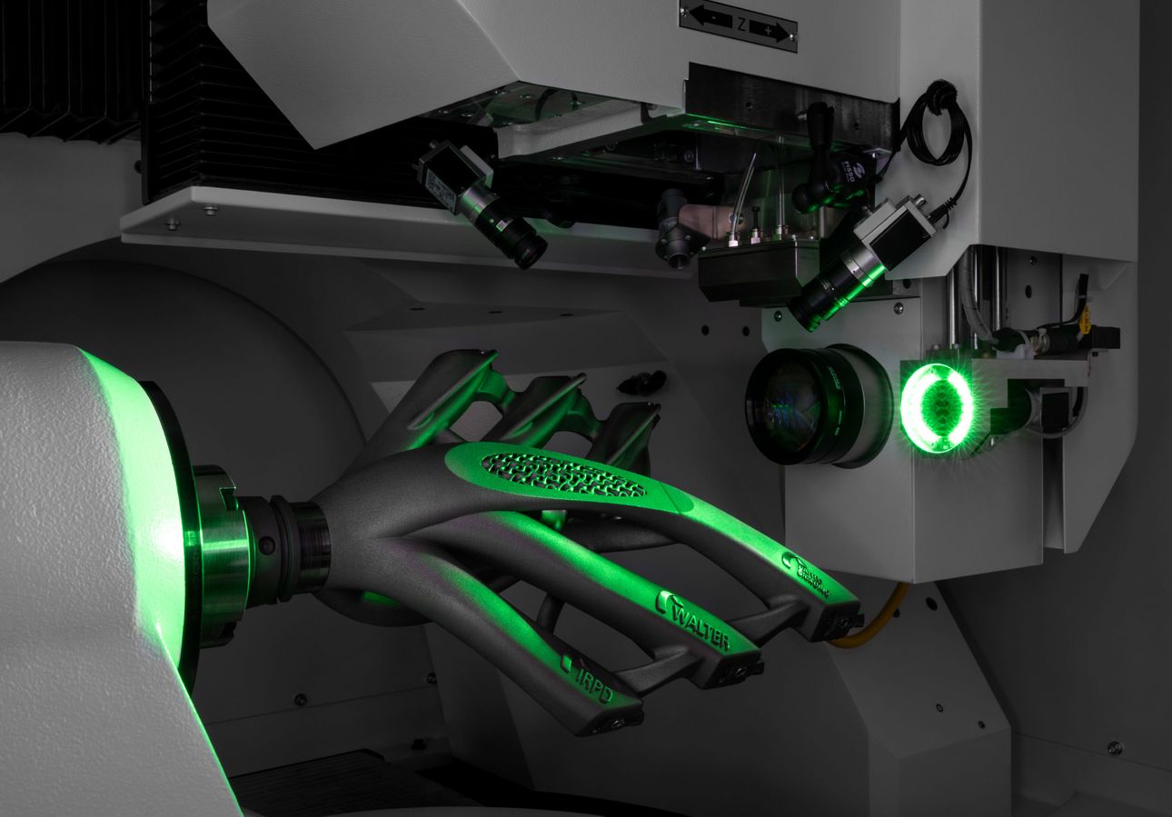

Este nuevo producto incorpora una innovadora tecnología láser diseñada para una amplia gama de aplicaciones en herramientas soldadas. El diseño de la máquina se basa en la reconocida plataforma HELITRONIC VISION, famosa por su confiabilidad a lo largo de décadas.
La tecnología láser utilizada ofrece una confiabilidad comprobada en la industria para el procesamiento láser preciso y eficiente de herramientas con altos requisitos de calidad.

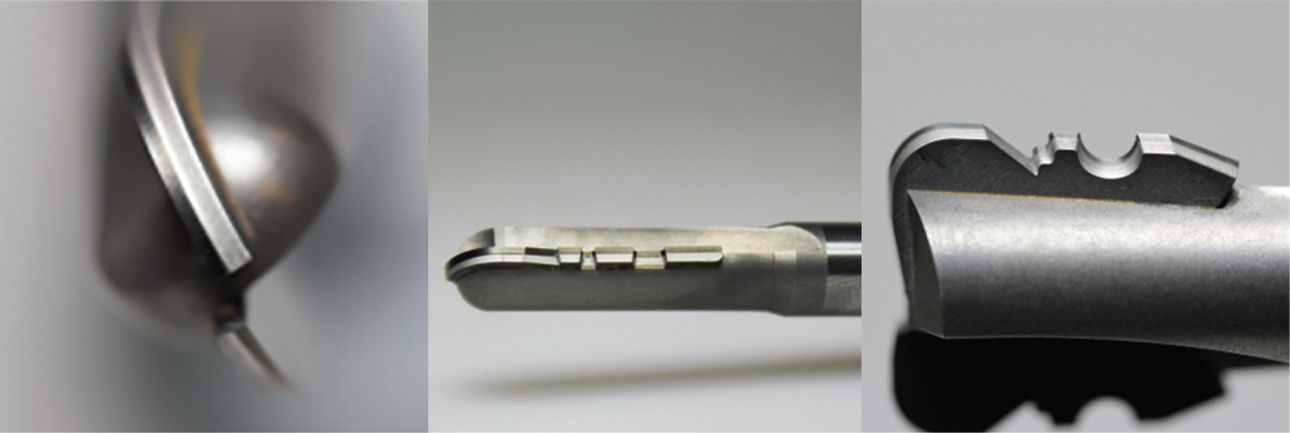

El VISION LASER ofrece todas las opciones para el procesamiento, incluyendo PCD, CVD, MKD y carburo. Su sistema láser industrial permite una amplia gama de aplicaciones, bordes de corte sin astillas ni grietas, mecanizado de geometrías complejas y operación sin consumibles.
Más beneficios que la erosión por hilo
Hasta ahora, la erosión por hilo ha sido el estándar en la producción de herramientas PCD soldadas. Sin embargo, esto conlleva desventajas importantes, como el consumo de materiales (como hilos y refrigerantes), el riesgo de rotura de granos y limitaciones en la producción de geometrías complejas.
Con el VISION LASER, la producción se realiza en una sola sujeción, la velocidad de corte es alta, los materiales se procesan sin interrupciones y se logra un acabado superficial óptimo.
